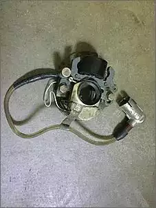

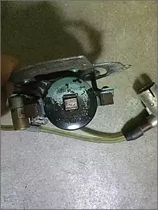

ich habe hier einen Mac 3 Außenborder, der nicht startet. Ich wollt mir eben die Zündung anschauen und nun weiß ich auch, wieso der nicht startet.
Das ist so ein Teil:
https://www.boote-forum.de/showthread.php?t=48506
Hits:	88
Größe:	90,7 KB

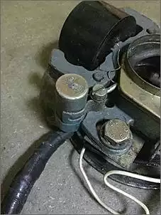

Die Zündergrundplatte sieht ungewohnt aus, den Platz für den Unterbrecher finde ich, aber gehört da auch ein Kondensator dazu und wenn ja, wo kommt der hin?

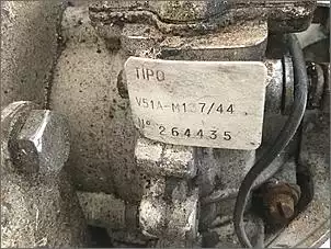

Zu diesen Daten finde ich keine Infos, ist V51a die Motorversion?

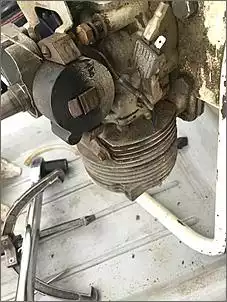

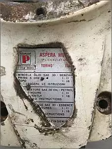

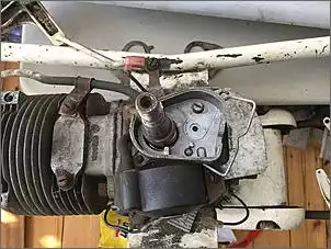

Ich hab hier noch Teile von nem anderen Asperamotor rumliegen, das scheint zwar ähnlich aber anders aufgebaut.

Sieht aus wie ne alte Schwunglichtmagnetzünder, wichtig nur die original passenden Kontakte einbauen, genau 0,4 mm Kontaktabstand ( das ist Standard bei Magnetzündanlagen gewesen, es sei denn in der zum Motor gehörigen Anleitung steht was anders) am höchsten Punkt einstellen, nur dann ist sicher gestellt, das der Kontakt genau dann öffnet, wenn die Spule die höchste Spannung durch die richtige Stellung der Magnete der Schwungscheibe über der Spule erzeugt.
Ansonsten Kondensator, da sieht es so aus, Bild 2 ist ja ne Stecker frei, ne Kondensator muss nicht unbedingt rund sein, als wenn das ne C ist, irgendwo muss ja der Anschluss vom Kontakt hin,
ob mit C so richtig kann ich aus der Ferne nicht beurteilen,
gruss dieter
