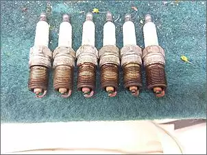

Gesägt, getan:
Die beiden Kabel vom Verteiler getrennt und die Zündkerzen raus geschraubt:
Hits:	63
Größe:	135,2 KB
ID:	837584 Klicken Sie auf die Grafik für eine größere Ansicht
Hits:	75
Größe:	160,8 KB

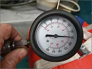

Beiträge: 8.805
22.122 Danke in 7.144 Beiträgen

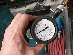

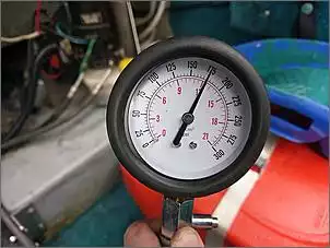

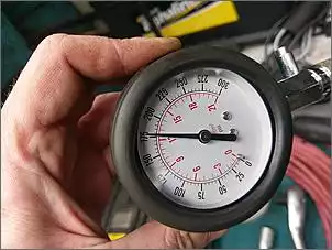

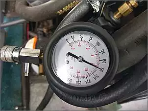

Drosselklappe voll auf, Manometer jeweils an einen Zylinder und dann mit dem Anlasser so fünf bis sechs Hübe (Spülohren liefen).
12 kg/cm² sind 11,76792 Bar.
Hier die Werte Zylinder 1 bis 6:
Hits:	63
Größe:	93,4 KB
ID:	837601 Klicken Sie auf die Grafik für eine größere Ansicht
Hits:	69
Größe:	101,8 KB
ID:	837602 Klicken Sie auf die Grafik für eine größere Ansicht
Hits:	66
Größe:	95,5 KB
Hits:	65
Größe:	99,2 KB
ID:	837604 Klicken Sie auf die Grafik für eine größere Ansicht
Hits:	72
Größe:	93,4 KB
ID:	837605 Klicken Sie auf die Grafik für eine größere Ansicht
Hits:	72
Größe:	107,7 KB

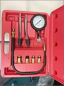

Verwendet habe ich ein solches Billigteil, was ich mir vor ein paar Jahren mal bei eBay geordert habe. Egal wie genau es ist, alle Töpfe sind halbwegs gleichmäßig.
Hits:	69
Größe:	58,1 KB
Ein gutes Gefühl bis hier hin.
