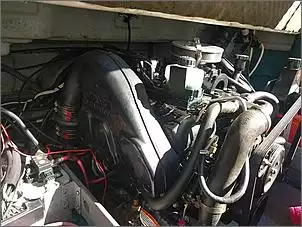

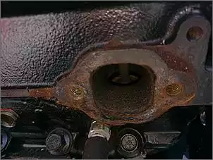

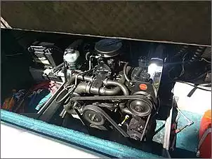

Ausgangslage:
Hits:	112
Größe:	143,6 KB
ID:	837171 Klicken Sie auf die Grafik für eine größere Ansicht
Hits:	129
Größe:	154,4 KB

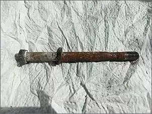

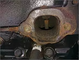

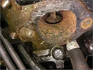

Karfreitag ging's an's Umbauen.
Steuerbord die hinterste Schraube war die erste, die sah so aus:
Hits:	121
Größe:	153,8 KB
Habe sie aber alle verhältnismäßig gut heraus bekommen.

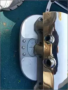

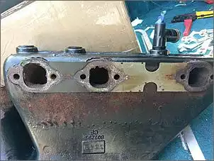

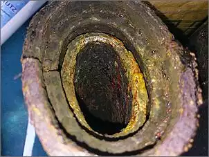

Ein alter Krümmer wiegt 28kg, ein neuer nur noch 9kg:
Hits:	117
Größe:	133,9 KB
ID:	837174 Klicken Sie auf die Grafik für eine größere Ansicht
Hits:	109
Größe:	67,7 KB
Und so sah der alte Krümmer aus:
Hits:	122
Größe:	126,7 KB
ID:	837175 Klicken Sie auf die Grafik für eine größere Ansicht

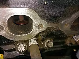

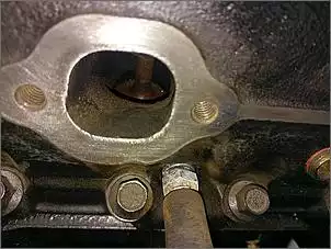

Nach dem Abbau erwartete mich dann das.
Zylinder 1 (backbord vorne):
Hits:	132
Größe:	131,2 KB
Zylinder 3 (backbord mitte):
Hits:	132
Größe:	123,2 KB
Zylinder 2 (steuerbord vorne):
Hits:	135
Größe:	140,7 KB
ID:	837179 Klicken Sie auf die Grafik für eine größere Ansicht
Hits:	120
Größe:	110,4 KB
Zylinder 6 (steuerbord hinten):
Hits:	127
Größe:	145,6 KB
Alt 23.04.2019, 19:44
Chili Chili ist gerade online
Beiträge: 8.795
22.092 Danke in 7.128 Beiträgen

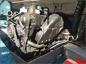

Etwas ratlos, wie das nun einzuwerten ist habe ich alles ordentlich zusammengebaut.
Hits:	111
Größe:	139,9 KB
Danach geslippt und angelassen.
Es war das erste Mal nach dem Einwintern - er räucherte etwas (wg. Konservierungsöl), aber er sprang leidlich gut an.
Danach etwas herumgefahren (so 15 Minuten), bis ca. 4400 U/min.
Ein paar deutlich spürbare Aussetzer gab's zu Beginn, die wurden weniger.
Zurück am Steg Öl kontrolliert. Wie neu, glänzend wie Honig (letzter Wechsel war Herbst 2017 bei vielleicht 10-15 Betriebsstunden in 2018).
Nach der ersten Fahrt spring er jetzt auf Anhieb bei kürzestem Schlüsseldreh an.
Und nun?
Soll ich was machen? Muss ich was machen?
Wenn ja, was soll ich machen?
Kerzen kann ich rausdrehen und fotografieren.
Kompression könnte ich messen.
Das wäre zunächst alles mit meinen begrenzten Möglichkeiten.
Brücke und Köpfe runter überfordert mich aktuell, habe ich noch nie gemacht.
Vor Minde werde ich zudem kaum die Zeit für größere Aktionen haben.
Also: welche Verhaltenstips habt ihr für mich?
