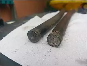

Ich habe das hier zum Anlass genommen und meine Kiste Karfreitag in's Wasser geschmissen - ging voll kacke, der Bock wollte partout nicht runter.. Danach die Rollen inspiziert.
Was für eine Scheixxe ist das denn?? Die Rollen (4 Stück) drehten sich auch von Hand nur sehr schwer bis gar nicht mehr, obwohl ich sie letztes Jahr noch schön gefettet hatte.
Grund: die Achsen sind richtig böse verbogen. So sehr, dass ich sie nur durch raushämmern ab bekommen habe.
Bei genauem Hinsehen sieht man, dass das abgesägtes Stangenmaterial ist.
Keine Ahnung, was der Vorbesitzer da mal für Baustahl verwendet hat...
Ich habe jetzt 25cm Stücke 16mm V2A (1.4301) gekauft (Ebay).
Ist zwar auch nicht das härteste Material, aber für meine 1,5 Tonnen sollte das eigentlich genügen.
Ich hoffe, dass die RP8 und ihre Hülsen noch in Ordnung sind. Da habe ich vergessen zu kucken..

jaa die Last die auf so eine Achse wirkt wird schon mal unterschätzt,
ich nehme ja lieber Schrauben in mindestens 8.8 die sind zwar nicht richtig rostfrei, das schadet aber nicht

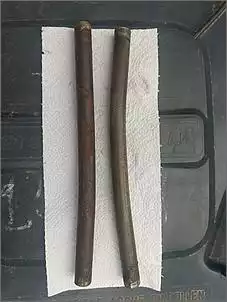

Hier nochmal Bilder.
Im eingebauten Zustand war das nicht sichtbar - so aber sieht's krass aus...
