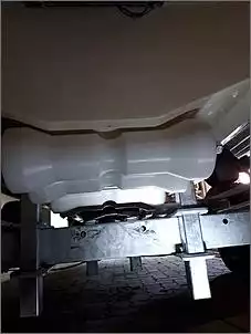

Irgendwie will mein Boot nicht mehr vom Trailer.
Es ist ein Ohlmeier mit 4 Stolz RP8 Rollen.
Langauflagen sind ganz runter, von Hand lassen sie sich alle gut drehen.
Kann / muss man die irgendwie warten?
Kann man die pimpen oder nutzt nur ein Austausch?
Grüße Frank
