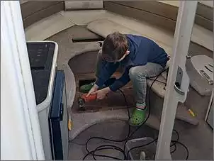

Dann durfte mein Nachwuchs Kapitän und zweiter Ingenieur das extra neu angeschaffte Multi Tool ausprobieren:
Hits:	242
Größe:	75,4 KB
Hits:	282
Größe:	60,1 KB
Das Messer war nagelneu und das Tool ging wie Butter durch das laminierte Sperrholz...

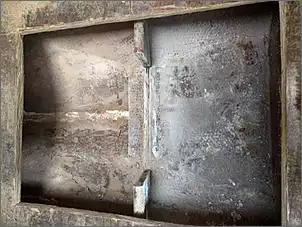

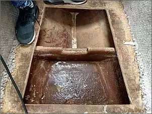

Das Podest war unter der Platte durch ein Schott geteilt. Oben im Schott war eine Aussparung für den Tischfusshalter, der ja wieder rein kommt und daher über dem BSR auch Platz benötigt. Zur Not Füttern wir das Podest um ein paar Zentimeter auf.
Hits:	205
Größe:	125,4 KB

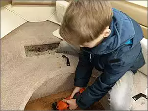

Das Schott haben wir dann rausgeschnitten, damit das BSR passt. Laut Angaben des Herstellers darf man das wohl machen, da der einlaminierte Tunnel viel Stabilität bringt und das ausgleichen sollte. Durch die runde Form sollte er sogar mehr Stabilität bringen. Mal sehen, vielleicht setzen wir nach dem Einbau des BSR wieder eine Strebe über das Schott:
Hits:	198
Größe:	103,0 KB

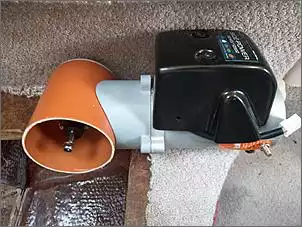

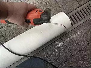

Dann habe ich mir aus einem 125er KG Rohr ein Modell gebaut, um es mal an Ort und Stelle zu legen und zu schauen, ob es auch mit Tunnel+Sockel+BSR funktioniert.
Hits:	198
Größe:	90,1 KB

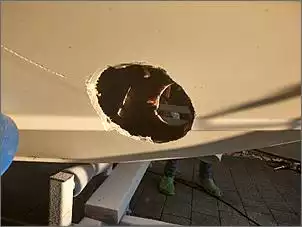

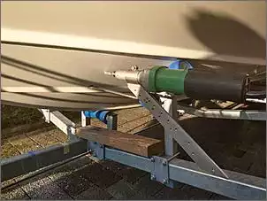

Von der Schraubenwelle haben wir dann nach BB und STB auf die Seitenwand gepeilt und den Punkt für die Bohrung ermittelt. Hier haben wir noch darauf geachtet, dass der Tunnel nicht nur passt, sondern dass wir auch noch Platz für die Laminierarbeiten haben. Ist ja schon alles ziemlich eng.
Letztlich habe ich mich dann aber getraut und das Lich gebohrt...
Hits:	207
Größe:	47,1 KB

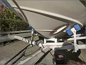

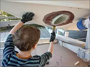

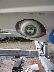

Wie von Thomas und Marco beschrieben, haben wir das Loch mittels Schnur an der Bugöhse auf die andere Seite übertragen .
Dann kam das Spezialwerkzeug zum Einsatz, das wirklich Gold wert war:
Hits:	311
Größe:	68,2 KB
Damit konnten wir die Löcher sauber auf beiden Seiten ausfräsen. Wir haben jeweils drei Stege stehen gelassen, damit das Werkzeug mit der Führung nutzbar blieb:
Hits:	261
Größe:	45,0 KB
Der Tunnel passte perfekt und fertig war der Hammer Hai Look:

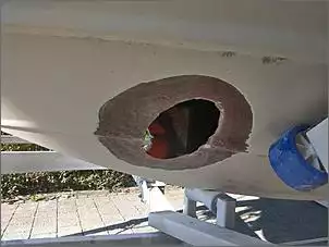

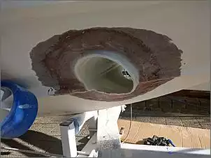

Ich habe den Tunnel angepasst. Um eine komplette Abdeckung aus Sicht der Wasserlinie zu haben, mussten es tatsächlich mittig bis zu 5 cm sein. Gemessen waagerecht. Abschneiden kann ich ja immer noch, wenn auch nicht so komfortabel, wie vorher.
Das Multitool hat wieder feine Arbeit gemacht:
Hits:	196
Größe:	99,9 KB
Dann wurde außen das Gelcoat runter geschliffen. Tolle Arbeit
Zum Glück wohne ich auf dem Dorf und die Nachbarn sind kulant, bzw. sind es gewohnt, bzw. kriegen kein Bier mehr, wenn sie wegen dem Krach meckern. Danach den Staub weg gesaugt und innen wie außen alles mit Aceton abgewischt.
Hits:	228
Größe:	55,6 KB

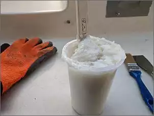

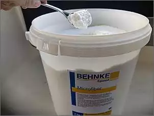

Danach habe ich Epoxy Spachtel angesetzt und mit Microfiber verdickt, wie Herr Behnke es mir erklärt hat, bis es ein dickflüssiger Brei war, der nicht wegläuft:
Hits:	166
Größe:	39,6 KB

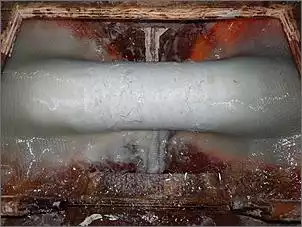

Bevor ich den Tunnel eingesetzt habe, habe ich mit einem Pinsel alle Kanten mit dem Brei gestrichen, sowie innen umlaufend 2 cm Brei um die Löcher rum geschmiert. Das war mir sicherer, weil ich gerade unten schlecht unter den Tunnel komme.
Dann Tunnel rein und den Expoy Brei rein gedrückt. Innen alles mit einem Pinsel verschlichtet. Ging unten doch noch ganz gut und überall war ordentlich Brei.
Hits:	186
Größe:	59,0 KB
Hits:	205
Größe:	57,5 KB
Hits:	209
Größe:	89,5 KB

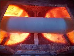

Und noch ein Bild von innen:
Hits:	208
Größe:	64,6 KB

Das Microfaser ist nicht schlecht,oder? Damit kann "Mann" wunderbar das Rohr verschließen und einen Übergang herstellen, damit später das laminieren leichter geht. Herr Behnke ist wirklich nett und immer bereit, mit Tips zu helfen!
Klasse Frank, weiter so��
Grüße vom Hamburger Jung

Ja, das Microfiber ist gut. Ist ja quasi wie Mehl...
Hits:	176
Größe:	37,2 KB

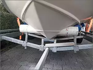

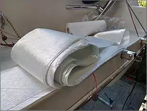

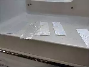

Dann haben wir Biaxialgewebe geschnitten
Hits:	165
Größe:	66,1 KB
Hits:	172
Größe:	37,2 KB
Und mein Ingenieur hat's verarbeitet.
Allerdings ist das Zeug etwas störrisch, wenn man es um die Tunnelenden faltet. Wir haben es etwas gestretcht. Vielleicht hätten wir vorher doch noch mehr mit dem Epoxy Brei angleichen sollen, aber ich dachte mir, dass es so stabiler wird.
Wir wollen jetzt 4 bis 5 Lagen drauf bringen und dann den Spoiler mit dem Brei formen.

Heute haben wir den Tunnel von innen noch weiter mit dem Biaxialgewebe einlaminiert.
Hier konnte man das Material sehr gut verarbeiten...

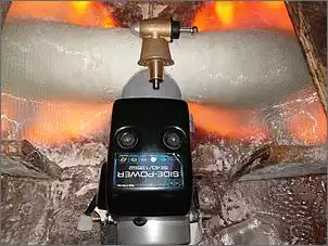

So, das war ein erfolgreiches Osterwochenende.
Der Tunnel sitzt und ist ordentlich einlaminiert. Die Löcher für das BSR Getriebe habe ich auch gebohrt. Ich habe den Sockel und den Motor mal drangehalten.
Nun hätte eine Frage zur Einbaurichtung des BSR Getriebes.
Muss der Propeller beim Side Power SE40 stach Steuerbord oder nach Backbord zeigen?
Das Foto wurde vom Heck zum Bug gemacht. Oben ist also vorne.
Nicht, dass die Steuerung nachher verkehrt herum ist...
t...
Anhang 836940
Moin, steht im Handbuch. Muss nach Steuerbord zeigen!

So, habe ein paar Schichten mit Epoxy + Microfiber aufgespachtelt.
Sieht noch recht wild aus, aber ich musste erstmal Material aufbringen.
Als nächstes wird das mal in Form geschliffen, sobald es ausgehärtet ist.
Für die Feinarbeiten werde ich wohl noch einen anderen Spachtel besorgen.

Moin zusammen,
ich habe zu dem Einbau mal eine Frage, da ich in den nächsten Wochen euch einen Einbau plane....:
1. Muss das GFK Tunnelrohr eigentlich von innen auch bearbeitet werden? Also mit epoxy, etc. gestrichen werden oder kann dies so im "Rohzustand" belassen werden?
2. Das Tunnelrohr wird ja von außen mit verdicktem Epoxy (angereichert entweder mit Microballs, oder Glasfserschnipseln) zum Rumpfübergang angemufft oder anders gesagt angeklebt / angespachtelt. Nun zur eigentlichen Frage: Werden von außen noch kleine Glasfasermatten angebracht? Und wenn ja, werden diese in das Tunnelrohr 'übergelappt' oder werden die Streifen an der Außenkante des Tunnelrohrs abgeschnitten?
Ich hoffe ich habe mich einigermaßen verständlich ausgedrückt..
Ich freue mich auf ein paar Antworten.
Danke und Gruß
Holger
Alt 28.04.2019, 20:09
Benutzerbild von Pommes
Pommes Pommes ist offline
Registriert seit: 27.07.2010
Ort: Seevetal
Beiträge: 1.148
Boot: Crownline 260 CR
2.186 Danke in 720 Beiträgen
Hallo Holger,
Zu 1. Ich habe das Rohr innen grundiert und dann mit AF gestrichen
Zu 2. Ich habe erst mit Microfaser/Epoxid den Spoiler moduliert.
Danach 3 Lagen Glasfasermatten ins Rohr überlappend verklebt!
