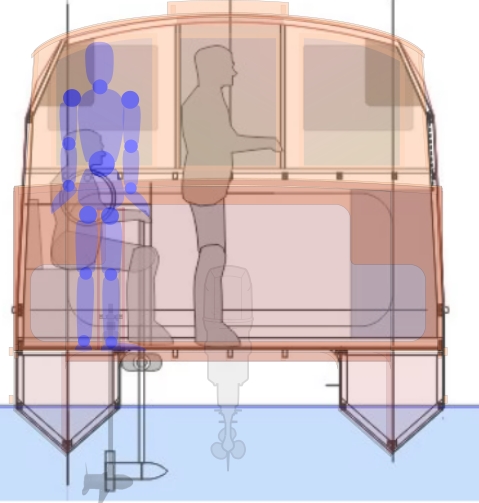

super, da bin ich ja schon gespannt wie ein Robins Langschrägbogen . Mir hat übrigens dein Größenvergleich der beiden Grafiken neulich keine Ruhe gelassen und ich hab doch tatsächlich das Fehlerteufelchen in meinen Zeichnungen entdeckt. Da muss ich wohl beim Hin- und Herschieben mal was skaliert statt verschoben haben. So ein Türmchen hatte ich eigentlich nicht vorgehabt zu bauen.
so sieht das doch schon ganz anders aus :
Wie du schon sagtest, manchmal sieht man den Wald vor lauter Bäumen nicht. Gut, wenn ihn dann andere sehen Danke für den Hinweis!!!
LG, Holger

Ja, jetzt sieht die Höhe schon besser aus, aber bedenke, Du bist größer als ich. Meine Figur im Boot ist auf meine Körpergröße (176) gezeichnet.
Gesendet von meinem ASUS_Z017D mit Tapatalk
So viel nun auch nicht, mit 1,80. Du bist nur immer barfuß unterwegs
LG, Holger
