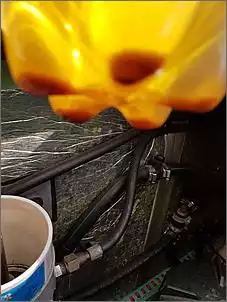

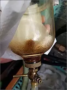

Alt 01.04.2019, 17:08
+++atze321meins?+++ +++atze321meins?+++ ist offline
Registriert seit: 23.08.2007
Ort: Mönchengladbach
Beiträge: 60
Boot: Tümmler G 40
11 Danke in 8 Beiträgen
Hits:	107
Größe:	50,0 KB
Hits:	104
Größe:	55,9 KB
Bild vom Wasserabscheider und ein bisschen Diesel in ein Flasche gefüllt
