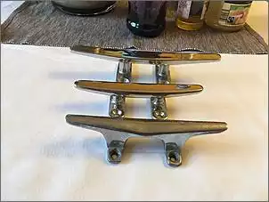

Ich habe noch keine schönen Fotos für euch.
Aber etwas kann ich ja schon mal geraten
1. auf der Camping Messe in essen neuen Kühlschrank gekauft
2. eine Menge Material bestellt (Klampen tankstutzen (Wasser Benzin Abwasser)
Ach ja und Mini Lenker für den bug damit das Wasser des Ankers da raus laufen kann und. Nicht bis zur Küche muss

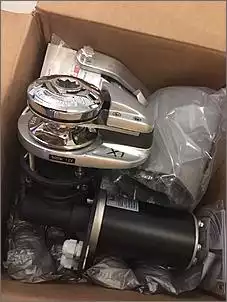

So war heute wieder shoppen
Ankerwinde ist nun auch neu und elektrisch

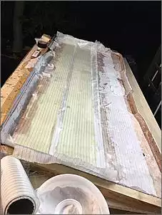

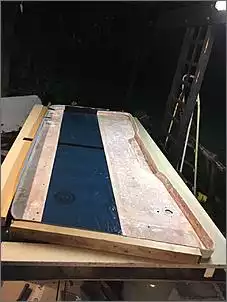

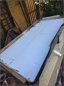

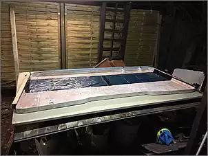

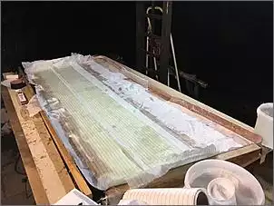

Update 17.03.2019

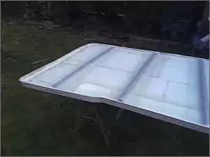

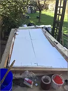

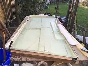

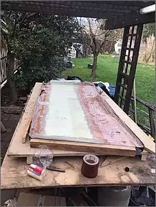

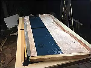

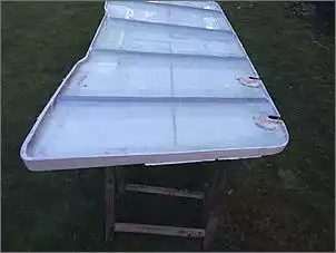

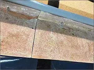

In den vergangenen Tagen war ich an der Badeolattform zu Gange.
Die badeolattform wird um 40 cm verlängert
Hierzu habe ich die Badeplattform in drei Teile zerschnitten, geschliffen und auf eine dicke mdf Platte fixiert.
Bei dem Traum Wetter heute habe ich Dan die 3 teile wieder zusammen laminiert.
Damit das epoxy keine Verbindung zur mdf Platte eingeht habe ich blauen Folie in Form von Müllsäcken unter die Plattform gelegt.
Der Aufbau des neuen Laminats sieht bisher so aus:
Spachtelmasse
220g Gelege
450g Gelege
450g Gelege
Die Ränder sind mit 220g gelegen450g Gelege und 320g Gewebe und wieder 450g Gelege laminiert.
Dies ist aber nur der erste Aufbau und soll nur zur Herstellung der Grundform dienen
Weitergehen wird es nach aushärten und entfernen der Schrauben im inneren der Plattform (zur Fixierung )
450g Matte
2x 320g Gelege
5mm Sandwich kern
450g Matte
600g roving
Dann die Ränder mit 2x 320g Matte
Über alles zur Glättung 1x 220er Matte
Und in der Mitte der Plattform 3 Profile halbrund 25mm mit je 3x 320et Gewebe zur Versteifung
Aber das arbeiten mit Matte und Harz (5grad Harz) Bei dem Wetter ist echt keine schöne Sache
Das Pulver in den Matten löst sich kaum auf und die viskosität des Harzes ist wirklich zähflüssig
Hits:	146
Größe:	78,8 KB
ID:	832335Klicken Sie auf die Grafik für eine größere Ansicht

Noch einer mit ner durchgesägten Badeplattform.. [emoji23]
Wie machst du das mit der Temperatur? Sind 5 Grad nicht arg wenig?
Gesendet von meinem Redmi 4X mit Tapatalk
  #187
Alt 17.03.2019, 23:00
Benutzerbild von Müritzfan84
Registriert seit: 20.07.2009
Beiträge: 1.503
1.058 Danke in 527 Beiträgen
Noch einer? wer noch?
ja 5°C sind wenig Tagsüber waren heute 7°C wobei das harz selber 16°C hatte. war aber super doof zu verarbeiten.
für die Nacht ist ne Plane über alles geworfen worden und ein kleiner Heizlüfter sorgt gerade für ca. 22°C unter der Plane (gemessen vom aussenfühler der Wetterstation den ich unter die plane gelegt habe)
Grüße der Thorsten

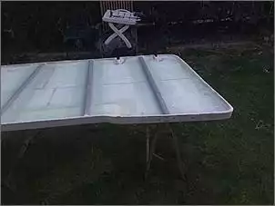

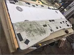

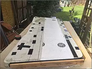

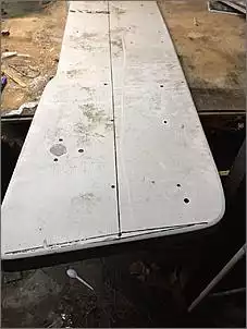

So update 24.03.2019

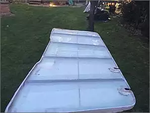

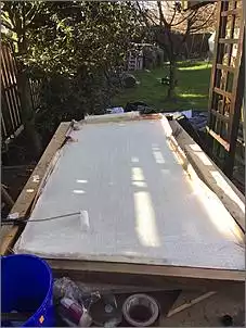

Heute habe ich die Badeplattform weiter laminiert.
450 g Matte
2x 320g Gewebe
5 mm hartschaum
225g Matte
Und als finish
1250g baxial gewebe
Darüber dann 4 Versteifungen a 3x 320g Gewebe
Hartz Verbrauch 15kg

Update 29.03.2019
Diese Woche und das Wochenende habe ich nicht besonders viel Zeit gehabt
Habe heute die Plattform aus ihren holz Gerüst befreit und das überstehende Laminat entfernt und die Kanten glatt geschliffen
Bin zufrieden mit der Arbeit
Kommende Woche kommt dann die Oberfläche dran und bei einem weiteren Tag wie heute dann der topcoat

Hallo Thorsten,
was willst Du für einen Belag drauf machen???
hau rein das wird die "Schönste 21 MC"
Werner
  #195
Alt 30.03.2019, 21:25
Beiträge: 1.503
Zitat von turbopapst Beitrag anzeigen
Hallo Thorsten,
Gekauft habe ich Dickschicke Epoxy harz für den Schwimmbadbau. soll von der Kratzfestigkeit und vom Schichtauftrag mit am besten sein. UV Stabilität von epoxy dürfte bei einer Schwimmbad Beschichtung auch die höchste gute sein ....
als anti Rutsch wird die Plattform selber mit eben diesen Dickschicht Epoxy eingestrichen (2-3 lagen) und den kommt zu guter letzt abreisgewebe drüber. diese Struktur ist zugleich das Finish und der anti rutsch.
die Ränder werden vor dieser Prozedur gelackt, ab geklebt und die Konturen mit Cuttermesser aus derm Klebeband geschnitten. ziel ist es, optisch den Weisston der Sea Ray zu erreichen.
ich hatte auch an Flex Teak usw gedacht, aber bei nicht gefallen kann ich das immer noch machen. das stört das epoxy nicht.
Grüße der Thorsten

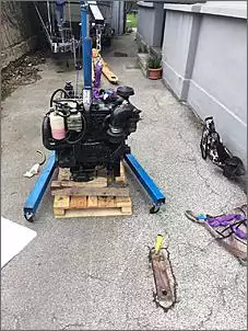

Update 06.04.2019

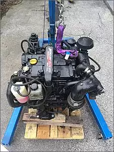

Neues gebrauchtes Aggregat eingetroffen
In Zukunft fährt die Sea Ray mit einem Mercruiser 1.7 DTI
Hits:	148
Größe:	98,6 KB
ID:	834774Klicken Sie auf die Grafik für eine größere Ansicht
Hits:	142
Größe:	107,1 KB
Frage mich jetzt welchen der beiden Antrieb ich verwenden soll
Den Alpha ohne gen 1 vom v6 der Optisch super aussieht
Oder den Alpha one gen 2 der beim dti dabei war der aber schon einiges hinter sich hat rein optisch
Grüße der Thorsten
  #197
Alt 07.04.2019, 09:05
Benutzerbild von turbopapst
Registriert seit: 06.09.2018
Ort: Weisendorf / Bayern
Beiträge: 6.866
4.299 Danke in 2.915 Beiträgen
Hallo Thorsten,
passt der "Alpha One Gen 2" an das Transom???
wenn JA kein Problem.
wenn NEIN, kannst Du alles wieder raus reißen wenn die Übersetzung nicht passt.
Werner
  #198
Alt 07.04.2019, 21:57
Beiträge: 1.503
Hallo Thorsten,
Hallo Werner,
nach dem was ich bisher gelesen habe muss ich alles was nach dem Motor kommt tauschen also entweder Oder.
Andreas (Seestern) hatte auch einen 4.3 antrieb und wohl einen ziemlich besonderen Propeller.
Derzeit überlege ich, welchen Vorteil "technisch" oder von der Eigenschaft der GEN2 hätte.
rein Optisch ist das echt super. der Gen1 sieht aus wie ein Paar jähre gefahren der Gen2 hat sicher schon 4 schicken lack drauf.
alles andere kann ich noch nicht beurteilen.
Grüße der Thorsten
  #199
Alt 08.04.2019, 07:08
Benutzerbild von Carlos76
Carlos76 Carlos76 ist offline
Registriert seit: 26.05.2008
Ort: Kühwiesen Steiermark
Beiträge: 144
Boot: Schulze Surfstar V17
224 Danke in 69 Beiträgen
Hallo Thorsten,
Gratuliere zum Diesel!!
Der Grundmotor ist doch von Isuzu, ich hatte den mal in einem Opel Astra.
der ist unverwüstlich.
Willi
  #200
Alt 08.04.2019, 07:15
Benutzerbild von Overnight
Registriert seit: 21.11.2012
Ort: Hamburg am Wasser
Beiträge: 830
2.122 Danke in 826 Beiträgen
Hallo Thorsten
Ich würde den Antrieb wählen den du gegebenfalls gegen einen Three tauschen kannst.
Dann hast du untenrum mehr Schub um besser ins Gleiten zu kommen
