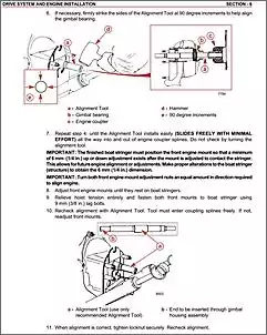

ich habe mir nochmals das Service Bulletin angeschaut, welches Michael in diesem Thread geposted hat:
https://www.boote-forum.de/showthrea...=234701&page=2
Darin ist auf dem 5 .Bild erklärt, wie man das Lager grob ausrichtet.
So habe ich es dann auch gemacht. Den Zentrierdorn durch das Lager durchgeschoben und bis an den Coupler ran, dann wieder ein paar Zentimeter nach hinten gezogen. Anschließend mit einem Gummihammer seitlich auf den Dorn, die X- und die Y-Achse entlang, das Lager immer wieder etwas anders ausgerichtet und probiert, ob der Dorn in den Coupler geht. Bis der Kraftaufwand zum Einschieben dann wesentlich geringer wurde. Er geht jetzt noch nicht butterleicht rein, aber dafür werde ich ihn jetzt an den Motorlagern vorne "fein" ausrichten.

Bei einem neuen Block und neuen Füßen muß man alles neu einstellen. Die Gummis in den neuen Füßen federn schon anderst ein als die alten. Messen langt da nicht.
Such Dir ein Rohr das ein die Kupplerverzahnung past. Steck das Rohr in den Kuppler und Du kannst genau am neuen Lager sehen, wo Du den Motor hindrehen mußt. Auf oder ab, leicht rechts und links dann sind die Füße unterschiedlich hoch, also alles verzogen.
Einstellen geht mit Flaschenzug am einfachsten, aber dazu muß man den Tailer auf Böcke stellen, sonst verändert man durch sein eigenes Gewicht jedesmal alles.
Wenn alles past, kann man das Zentriertool mit zwei Fingern drehen und gleichzeitig rein und raus ziehen.
Wenn man mit dem Flaschenzug auf und ab testet und es keinen passenden Punkt gibt, muß hinten was verändert werden. Haben wir öfters bei Racing da manchmal normale Gummis in der Glocke verpresst sind und machmal längere die ohne Feder verbaut werden. Sollte aber nicht der Fall sein, da Du nur Motor aber nicht Glocke getauscht hast. Wollte da nur mal erwähnen das es das auch gibt und nicht alles gleich ist.
