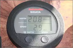

bei meiner Marex ist ein Durchbruchgeber Sum/Log verbaut.
Anzeige erfolgt über Autohelm Bidata. (siehe Foto).
Hits:	99
Größe:	67,3 KB
