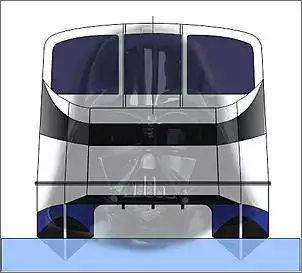

Hallo Jens
Vielleicht etwas in der Art...
Hits:	121
Größe:	61,0 KB

Nicht schlecht, Norbert
aber ich stehe nicht so auf "Star Wars" ...und nicht daß mich dann abends mein Boot beim Baden vollkrächzt
" ...ich bin Dein Vater.."
dann eher so...
Name:	böser Blick Pearl.jpg
Hits:	75
Größe:	129,8 KB
