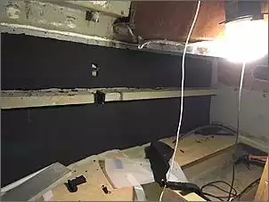

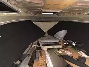

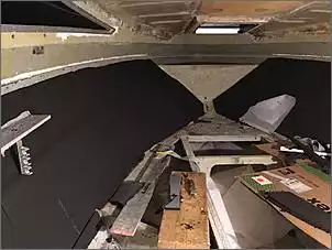

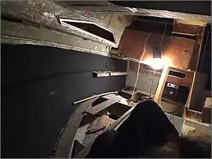

heute Abend habe ich die ersten Versuche mit Armaflex unternommen.
Steuerbord bin ich bis in den Bug in der unteren Bootsschale fertig geworden.
Backboard bis zur Küche.
bei 23°C und 39% Luftfeuchtigkeit.
morgen soll es Regnen mal sehen wie es dann um die Luftfeuchtigkeit im boot steht.
auf die Decke freue mich mich schon besonders.

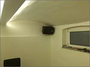

4.320 Danke in 2.925 Beiträgen
Hallo Thorsten,
ich hoffe dass uns das BF den kleinen Ausrutscher verzeiht, wenn wir hier über unser privates Hobby schreiben...
das ist mein Proberaum, leider z.Z. ohne Band. :-(
Werner

Zitat von Müritzfan84 Beitrag anzeigen
Update 23.11.2018
Anhang 821247Anhang 1Anhang 1Anhang 821248Anhang 821249Anhang 1
Wie wirkt sich das Armaflex denn Schalltechnisch aus? Hört man da einen Unterschied zu vorher?
Grüße, Tobi
da kann ich dir bisher nur Theoretische werte geben bis auf die Erfahrung, dass ich beim fest klopfen des materials zumindest vom dumpfen klang her KEINEN unterschied habe feststellen können.
mir geht es aber vielmehr um die Isolation und nebenher auch um die Homogenere Oberfläche.

Zitat von Schmidts Beitrag anzeigen
Ich denke schon das es einen Unterschied in der Akustik geben wird. Auch Temperatur maßig wird sich das positiv auswirken. Sieht aus wie 10mm Material ? Was wiegt der Posten den du reingeklebt hast ? Weit unter 10kg ..
Das was ihr bis jetzt seht ist 19mm für die Seiten
Under die Decke kommt 10mm jedoch an einigen Stellen gedoppelt (um die unschönen Verstärkungsstreben zu kaschieren.)
Was die wiegen kann ich nicht sagen aber federleicht
Und lässt sich wirklich super einfach anbringen und klebt meiner Meinung nach super fest.
Grüße der Thorsten

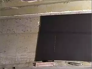

Update 26.11.2018
Hits:	132
Größe:	52,8 KB
ID:	821524Klicken Sie auf die Grafik für eine größere Ansicht
Hits:	134
Größe:	60,8 KB
So die ersten 7 m2 sind verarbeitet und als nächsten räume ich mal lieber auf und dann geht es an den bug Bereich im staufach, da werde ich mir erst mal eine Schablone bauen müssen da man hier nicht ein quadratisches Stück anlegen kann.
Grüße der Thorsten

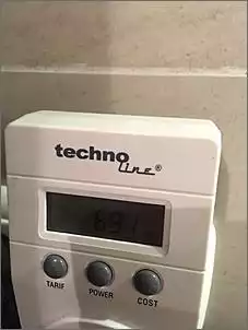

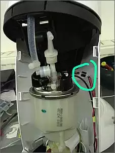

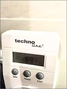

so bei dem Nassen wetter heute im Ruhrpott ist nichts mich verkleben von Armaflex.
habe daher mal die Senseo für mein Boot ausgepackt und auf 700W Stromverbrauch umgerüstet.
komme so mit dem 1000w Wechselrichter sehr gut zurecht.
Stromverbrauch nun 690W
anstelle von 1400W

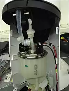

Zitat von paulemeier1 Beitrag anzeigen
Spannendes Thema. Verrätst du dem unwissenden mit Leser was genau und wie du es gemacht hast?
ja gerne,
Kurz:
ich habe eine Gleichrichterdiode verlötet.
wo? an der Zuleitung zur Heizung der Senseo.
also nach der Platine, nach dem Kondensator aber vor der Heizung.
habe das Kabel oben unterbrochen und die Gleichrichterdiode eingelötet.
Erklärung:
was macht de Gleichrichterdiode nun?
die Gleichrichterdiode lässt nur eine Halbwelle von 50 Hz Durch. folglich kann auch nur die Hälfte an Strom aufgenommen werden.
bei Ohmschen Verbrauchern wie z.b. der Heizstab hat das zur Folge das dieser Länger braucht um das Wasser auf zu heizen.
die Restliche Elektronik in der Senseo ist davon nicht betroffen alle anderen Komponenten bekommen reine Sinus 230V und benötigen 24W nur die Heizung wird in der Leistungsaufnahme Reduziert um 50%.
Fazit:
ich komme so mit einem 1000W Sinus Wechselrichter locker aus.
Für Teckies und gerne noch Schwarmissen
ich werde mir die Sinus Kurve mal am Oszilloskop angucken.
die Frage ist, wie gut der Kondensator auf der Platine der Senseo.
den Eingangsstrom Puffert / wie sauber die Sinuswelle Eingangs-seitig ist.
ich gehe von einem Normalen Wert aus andernfalls werde ich den Kondensator noch vergrößern um die Wechselrichter nicht falsch zu beanspruchen.
Grüße der Thorsten

Ich denke das es auf lange Sicht deinen Wechselrichter schadet, Gesamt hast du schon recht reduzierst du deine Leistung auf die Hälfte, die Bauteile in deinem Wechselrichter die die Halbwelle schalten die du verwendest belastest du aber gleich als würdest du beide Halbwellen verwenden.
Das ist als würdest du auf einem Bein laufen, du bist zwar langsamer, aber das Bein fällt dir früher oder später ab.
Der Kondensator hilft die eigentlich nicht dabei, maximal dass dein Radio daneben nicht brummt.
LG
Willi
  #147
Alt 04.12.2018, 09:29
Benutzerbild von chewbaka
chewbaka chewbaka ist offline
Registriert seit: 28.10.2013
Ort: Nähe Rosenheim
Beiträge: 2.339
Boot: Sea Ray 170CB
3.422 Danke in 1.307 Beiträgen
Das muss der Wechselrichter abkönnen...
Beim Kondensator auf der Platine:
Puffern kann der eigentlich gar nix, die Größe der Elkos hätten keinen Platz in der Senseo, kann eigentlich nur EMV-Schutz sein (Entstörung)
@Willi:
Ich verstehe deine Ausführung nicht... 2.Halbwelle hat keinen Stromfluss, woher sollte eine Last auf die IGBT´s des Wechselrichters kommen? Außerdem nur ohmsche Last, daher kein voreilender/nacheilender Strom, der hier was anrichten könnte...
Sag da nochmal was dazu, wie du das meinst...
Grüße, Tobi

Da ich kein Elektroniker bin sind meine Ausführungen etwas Laienhaft,
Was ich damit meine ist die 2. Halbwelle hat keinen Stromfluss, aber der momentane Stromfluss in der 1. Halbwelle ist der selben Stromfluss als ob du die 2. Halbwelle auch nützen würdest.
Bei eine 1000W Boiler <> 1000W nur das halt die halbe Zeit Nasengebort wird.
Ist halt so meine Gedanke dazu.
@Willi:
Danke für diene Ausführung. genau auf so etwas habe ich gehofft.
hatte mir zwar von den Elkos mehr versprochen aber gut dann muss da eben der Wechselrichter richten
bin mal gespannt wie die Sinuskurve an Oszilloskop aussieht
Grüße der Thorsten
