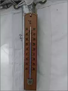

Und dann fiel die Temperatur, aber zum Glück nicht das Thermometer:

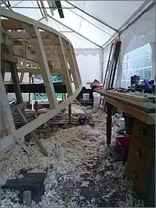

Schon besser, jetzt können die Späne wieder fliegen!!!

(Henry meinte, er würde jetzt in der Werft gar nicht mehr auffallen)

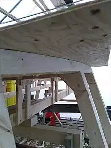

Aber dann:
Hits:	155
Größe:	75,9 KB
Zitat von shakalboot Beitrag anzeigen
oder machst Du das jetzt heimlich
Ist das schon die erste Planke???

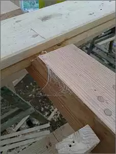

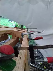

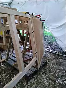

Nein, nix heimlich, ist auch nicht das, was ich mir als Planken so vorstelle (von den Schraubenlöchern mal ganz abgesehen, das wäre dann eher eine umgekehrte Gießkanne), aber ich habe noch zwei alte Sperrholzbretter gefunden und die zu Strakplatten, nein falsch, G'schmeidig-Platten umfunktioniert. Da kann ich schon mal besser gucken, wo es passt
Hits:	150
Größe:	53,5 KB
und wo noch nicht:
Hits:	157
Größe:	49,8 KB
Bisher habe ich ja immer meine Wasserwaage dafür genommen, aber um bei diesen gewölbten Fläche den, ach egal, Strak zu kontrollieren, habe ich jetzt die alten Platten genommen. Die sind schön dünn, lassen sich gut anpassen und wiegen auch nicht so viel wie später die 12mm Platten.
Damit passt dann schon alles, wenn ich die richtigen Platten hole, und ich muss dann nicht nochmal den Hobel ansetzen.
Zur Belohnung habe ich dann das rituelle Verbrennen der Weihnachtsbäume vorgezogen, und die Späne entsorgt:
Hits:	140
Größe:	59,0 KB
Ich glaube, bis Weihnachten bekomme ich noch genug zusammen, um den mitteleuropäischen Markt mit Holgers originale ährzgebirgischen Bäumen zu überschwemmen.

Jo,genau die richtige Idee,den Strak in der Fläche und baumaterialkomform mit eine Sperrholzplatte zu überprüfen.
Haben wir früher(viel früher)auch so gemacht und eine 6mm Schrankrückwand biegt sich eben leichter als 5mm St37,unten das wurde mein Ballastkiel

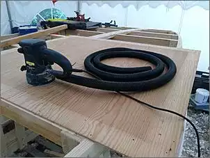

Was mich ja bei der Absaugung generell immer genervt hat, das ist der Staubsaugeranschluss am Gerät selber, irgendwie ist der immer im Weg, weil das ja ein Handstück ist, mit dem man den Bodensauger halten soll. Aber dann kam mir Renés Hinweis an Holger wieder in den Sinn:
Zitat von René Beitrag anzeigen
Ich würde nen längeren Schlauch nehmen, aber das wäre ja langweilig.
Gruß René
Ich hab' dann die Tage den langweiligen Möödmann gegeben und mal nach einem passenden Staubsaugerschlauch gesucht, und weil der Anschluss an den Exzenterschleifer eh irgendwann im Müll gelandet war, auch gleich mit dem passenden Durchmesser. Gesucht, gefunden, 3 m gekauft (länger ist das Kabel auch nicht) und siehe da, passt:
Hits:	152
Größe:	72,7 KB
Und das Schleifen macht echt wieder Spaß!!! Kaum Staub, keine Beeinträchtigung in der Beweglichkeit, Gefühlsecht . Safer Schleifen sag' ich nur (ja Holger, ist aber doch schon fast 24:00 Uhr).
Ich werde mir jetzt (wenn ich wieder Geld habe ) für alle Geräte mit Absaugung einen eigenen Schlauch bestellen und zum bekennenden Absauger werden!

Ja, was die Absaugerei angeht;
ich kriege da auch jedesmal die Krise, Schlauch und Kabel bilden nach 7,5 Meter Rumpf-schleifen immer ein unlösbares Gebilde... so´n Bootsbauermakramee...fehlt nur noch ein Tampen dazwischen, dann ist es Kunst!
Aber gerade beim Epoxischleifen und dazu noch mit Graphit sollte die Absaugung schon funktionieren.
Ich hatte auch schon überlegt, Schlauch und Kabel irgendwie von oben zu führen, aber die Schleiforgien über die vollen Rümpflängen sind zum Glück vorbei.

Halt, halt, halt.
Klar geht es hier weiter, aber langsamer als gedacht oder projektiert. Wollte ich ursprünglich diesen Winter schon über das Antriebskonzept mit Hein diskutiert haben, war ja im Herbst noch nicht ein Sperrholzplatte am Rumpf.
Den Winter über hat das Bötchen dann gut im Zelt verbracht und ist trocken geblieben. Einzig der Raureif innen am Dach hat etwas Ärger gemacht. Wenn der Tagsüber taute und dann die Dachschräge runter lief, kam er aufgrund der Verstrebungen irgendwie nicht weiter und tropfte dann rechts und links vom Boot runter. Also Boot trocken, Werkzeug zum Teil nass.
Dazu kam dann noch, das der Maulwurf meine "Werkbank" untergraben hat, weshalb die irgendwann einfach umgefallen ist .
Trotzdem bin ich im Nachhinein zusätzlich froh den Bau im Zelt zu machen. Der Vermieter meines kleinen Lagers hatte mir ja angeboten gehabt, in seinem alten Stall zu bauen, was ja auch nicht schlecht gewesen wäre. Leider ist der aber verstorben, alles wird verkauft und ich musste mein Lager räumen. Jetzt stände ich ohne Werft da.
Damit hat mir aber das Räumen des Lagers die ersten schönen Tage am Boot kräftig versaut. Nix Bauen - Sortieren, Transportieren und Entsorgen war angesagt.
In dem Schwung habe ich mir jetzt aber im Gartenhäuschen eine kleine Werkstatt eingerichtet. Sind zwar 30 Meter bis zur Werft, aber so macht das dann doch mehr Sinn.
Und wenn jetzt der letzte Rümpel aus dem Lager aus der Werft und der Werkstatt verschwunden sind, dann geht's auch weiter.
Und nebenher mache ich auch noch einen kleinen Ausbau des Autos zu Camper.
Langer Rede kurzer Sinn: Bald geht es weiter, nur eben langsamer. Aber mich drängt ja nix.
Ich denke, dass ist etwas, was man von Vornherein bei so einem Bau mit auf der Liste haben muss, dass nicht immer alles glatt durch läuft und man nach vorher festgelegter Zeit x auf dem Wasser ist. Wer nur schnell auf's Wasser will, darf eben nicht bauen.

Ja, ich habe dieses Jahr eher den Camper genossen (auch wenn der ungewollte Pannen-Stop mit Übernachtung auf der Rückreise vom Urlaub nicht geplant war), war im Spätsommer echt frustriert über einige Kommentare hier im Forum (wenn auch nicht bei den Selbstbauern), dazu der Gesundheitszustand meines Papas und habe damit den Kopf zum Bauen auch nicht frei gehabt. Sagen wir mal so, ich hatte ein Sabbatical vom Bootsbau.
Dazu kam die Frage, wie ich mit dem Sperrholz weiter mache. Ja, ich hätte alles auf einmal kaufen können, aber wohin dann damit. Und zum anderen lag mir der Farymann noch schwer im (Schiffs-)Bauch. Manchmal ist es dann ganz gut, einfach mal alles ruhen zu lassen und den Kopf wieder frei und sortiert zu bekommen.
Und bei meiner ganzen Youtube-Guckerei bin ich über Georg Buehler gestolpert: "Buehlers Backyard Boatbuilding for the 21st century". Was soll ich sagen, einige hier werden seine Aussagen und seine Herangehensweise hassen, mir hat sie den Weg gezeigt, wie es weiter geht. Wer das Buch noch nicht kennt und ein bisschen Amerikanisch kann (nein, Englisch hilft nicht wirklich weiter) dem sei das aus meiner Sicht empfohlen.
Und daher werde ich das Boot mit Leisten beplanken anstelle von Sperrholz, Die Leisten bekomme ich hier beim lokalen Holzhändler in den gewünschten und notwendigen (kleinen) Mengen, die werden für die Seiten geschäftet und der Boden quer beplankt. Erstmal im sogenannten dry-fit über den Winter (schäften kann ich in der Küche) und mit steigenden Temperaturen verklebe ich dann die Planken und packe alles in Glas ein. Und wenn ich irgendwo Äste drin habe, dann schäfte ich die auch raus.
Kleiner Nebeneffekt ist, dass ich damit auch schon die Farbgebung geklärt habe, über der Wasserlinie bleibt das Holz sichtbar.
Und in den Sommerferien hatte ich mir das Gehör ja wieder mit dem chinesisch/polnischen Freischneider, nein falsch, Außenborder weggeblasen. Da kamen beim Sohn und bei mir der Wunsch nach einem ordentlichen AB wieder auf.
Und irgendwie auch der Gedanke in mir, wie das wohl wäre, wenn die Alder nicht den rüttelnden und knatternden Farymann sonder einen modernen AB im Schacht hätte:
- leiser
- ruhiger
- weniger Angst (dass das Boot erst das Meer platt rüttelt und dann auseinander fliegt)
- mehr Platz
- billiger
Ja, war mein Traum mit dem Farymann, aber doch vielleicht nicht die beste Entscheidung, denn etwas ruhiger ist auch ganz schön. Ist jetzt vielleicht etwas pragmatisch, aber für mich völlig O.K.
Elektrisch wäre noch schöner, aber das passt nun mal so gar nicht ins Budget.
So, jetzt ist die Blockade aus dem Kopf, ein paar neue Werkzeuge schon da oder auf dem Weg und dann geht's hier auch weiter.
Lieben Gruß

Moin Günter,
klassisch hast Du sicher recht, und Buehler kalfatert die Planken auch.
Klassisch wäre sicher ply-on frame (und vom Designer auch so vorgesehen) oder plank-on-frame.
Mit dem ersten habe ich das schon angesprochene Problem mit der Verfügbarkeit und Lagerung der gesamten Fuhre Sperrholz.
An just-in-time-Lieferungen von geeignetem Sperrholz von Sommerfeld und Thiele habe ich auch keinen Spaß, die jeweiligen Lieferkosten (denn es wären ja mehrere) lägen dann ja über denen für das Material.
Bliebe verfügbares Sperrholz aus dem Baumarkt, aber das wäre die noch schlechtere Alternative, weil die Qualität nun wirklich nicht mehr für den Bootsbau geeignet ist.
Die mir von Jens mal genannte Quelle fällt auch aus, weil der örtliche Tischler mir zwar das Holz bestellen würde, aber auch wieder nur im Ganzen.
Könnte ich noch wieder mit Multiplex-Birke bauen ... hab' ich ja bei der Tatihou ... aber zum einen ist das Holz sehr schwer und zum anderen, wenn es nass wird, auch nicht so toll.
Aber halte ich mal die Mulitplex-Platten im Hinterkopf.
Komme ich zum zweiten, also plank-on-frame und kalfatern. Das fällt einfach komplett raus, weil das Boot die meiste Zeit doch auf dem Trailer steht und dann immer erst zum Ende des Urlaubs dicht und einsatzbereit wäre.
Und da kam die Idee, ausgelöst durch Buehler und seine pragmatische Einstellung zum Bootsbau, die Planken mit Epoxi zu kleben. Ich weiß, Buehler erwähnt das nirgends.
Meine Herangehensweise wird so sein, dass ich die Planken untereinander und gegen die Rahmenhölzer vollflächig (und dicht) verkleben werde, also quasi ein hochkant stehendes (oder bei den Bodenplanken liegendes) Laminat bilde, das an den Rahmen dann auch noch verschraubt ist. In die Fugen (die ja eigentlich kalfatert werden sollen) und zwischen die Planken und Rahmenhölzer (die ja eigentlich mit Teer oder Dolfinite abgedichtet werden sollten) kann dann schon mal kein Wasser mehr kommen.
Bleiben die Oberflächen innen und außen. Außen sollte auf jeden Fall, auch beim Sperrholz, Glasfaser drauf laminiert werden. Was ich nach meiner Erfahrung mit der Tatihou schon beschlossen hatte, das war, dass ich innen auch alles so laminieren wollte. Ich steig' auch gerne mal mit den groben nicht Segler Stiefeln ins Boot und dann ist mir eine stabile Oberfläche wichtig.
Also stände jetzt vollständig eingeglaste Multiplex (raus aus dem Hinterkopf) gegen ebensolche Leisten. Und da habe ich mich für das zweite entschieden, einfach weil es bootiger ist.
Strukturell mache ich mir bei den Leisten keine Sorgen, zwar ist Sperrholz/Multiplex an sich verwindungssteifer als die Leisten, dafür sind aber die Rahmenhölzer etwas überdimensieniert für so ein kleines Boot und andererseits bekomme ich noch zusätzliche strukturelle Stabilität durch das in Form kleben der einzelnen Planken mit Epoxi herein.
Die Planken selber werden von der Stärke über der des Sperrholzes liegen, also auch da sehe ich keine Probleme.
Nur noch um Missverständnisse zu vermeiden: Wenn ich jetzt immer von Kleben mit Epoxi geredet habe, meinte ich natürlich Epoxispachtel mit Baumwollflocken etc., der ja über eine gute Fugenfülleigenschaft und Zähigkeit verfügt.
