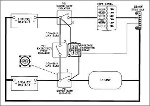

So baut man in der Regel eine Schaltung für zwei Batterien
Hits:	3421
Größe:	27,6 KB
Anhang 818605
So würde ich es auch machen, ein passender 2-fach-Umschalter wäre zum Beispiel dieser (PaidLink).
Das Thema "Plus oder Minus schalten" wurde hier schon mal erschöpfend diskutiert. Bei mir wird Plus geschaltet und der Minuspol abgeklemmt, wenn ich am System rum schraube.
Gerhard
