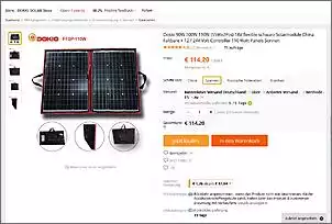

Das geht aber auch wesentlich günstiger.

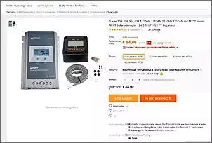

Sogar mit Fernanzeige.

Für 25 Euro gibt es auch ein BT oder Wlan Modul zu kaufen.
Dann geht es auch auf dem Handy.
Der Regler muss nur im trockenen sitzen.
Gruß Wolfgang

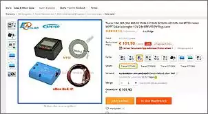

Hier das Komplettpaket (Regler ohne Modul).

Ich habe diesen Regler seit zwei Jahren im Einsatz und bin sehr zufrieden damit.
Würde ihn immer wieder kaufen, da er einfach super ist. Siehe auch YouTube da gibt es viele Videos wo diese Regler auch an viel größeren Anlagen laufen (40A).
Der Regler kann einfach mehr und ist ein echter MPPT Regler.

Hallo Dragoner
Gestern habe ich mein Solargerödel bestellt
Es sollte evtl diese Woche kommen
Da Offgridtec ihr Panel nicht mit Ösen ringsherum ausgestattet hat musste ich auf einen anderen Anbieter wählen
Hier aber mal die Bilder
Mehr zu sehen gibt es wenn das Zeugs da ist
Grüße Andi
