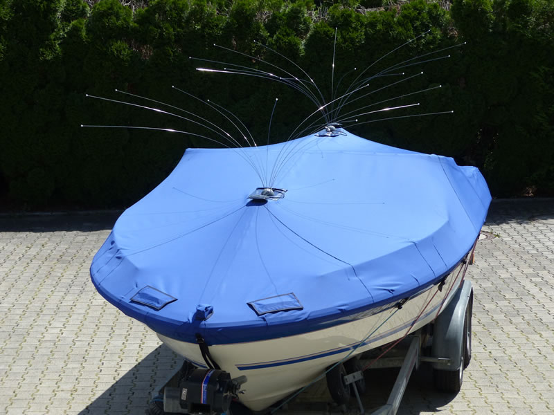

Also so eine Aussage halte ich mehr als gewagt - kannst das Teil gerne mal selber basteln, viel Spaß dabei
Wir haben zwei von den Teilen hier z.B. bei einer Persenning für eine Sea Ray 200 vorgesehen:
Da sie doch ein relativ hohes Eigengewicht haben, müssen die aufgenähten Taschen für die Magnetplatte ziemlich nahe bei den Persenningstützen sein.
Darauf kannst du dann den GullShock setzen, der zusätzlich mit dem Seil und Karabiner gesichert ist.
Und dann fächert das Teil auf, die Drähte kann man bei Bedarf auch noch leicht verbiegen.
Die Alternative dazu ist der StopGull, der auf die Persenningstützen gesetzt wird und dadurch einen stabilen Halt hat.
Der StopGull deckt in der XL Variante auch einen deutlich größeren Bereich ab.
https://www.bootssattlerei-hallier.d...pgull-air.html
Jedes der System hat seine Vor- und Nachteile, aber die Aussage, dass man den GullShock mal schnell eben nachbastelt, ist wirklich Unsinn.
Es ist nicht günstig, das stimmt - aber eben auch ein reines Nischenprodukt in Kleinauflage.
Erkläre bitte warum das Unsinn ist. Begründung würde ich mir wünschen.
Wenn man keine 2 linken Hände hat, halte ich es durchaus für kleines Geld machbar.
Du musst die Tasche mit Klett anfertigen.
Dann in das Schneidebrett, das reingeschoben wird, die Metallplatte reinfräsen, damit sie nicht übersteht.
In die Aufnahme der Metallstäbe (die auch längs ausgefräst sind) unten den Magneten ausnehmen und befestigen.
Das Teil in Serie herzustellen, ist nicht der riesige Aufwand, aber in der Einzelanfertigung viel zu aufwändig.
Denn funktionieren muss es ja auch (auch die Metallstäbe müssen die richtige Stärke haben, damit sie federn und sich bewegen bzw. nach unten biegen).
Die paar Euros, die man sich durchs Nachbauen spart, sind den ganzen Aufwand (und mit Sicherheit Fehlschläge) wirklich nicht wert.

Es werden wohl mehr als ein paar Euros eingespart. Es muss ja auch nicht ganz genau so aufgebaut sein. Technisch ist das kein Problem.
Aber im Grunde gebe ich dir Recht. das zu kaufende Teil ist schon sehr gut durchdacht und wohl auch seinen Preis wert. Es kommt ja auch auf das Boot drauf an.
