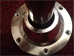

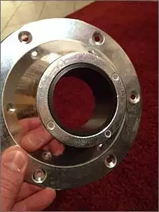

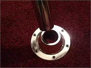

Hallo Skipper,
ich habe mir einen neuen Bootstisch gegönnt der ohne Befestigung geliefert wurde. Nun habe ich mir eine obere Befestigung besorgt, die allerdings nicht auf den Tischfuß passt. Der Tischfuss passt zwar im Boden der Plicht - ist ja das Originalteil - nur eben für die neue Befestigung ist der Tischfuß vom Umfang zu klein bzw. die Befestigung zu groß. Da ich jetzt nicht alles in die Tonne schmeißen will, überlege ich wie ich das alles passend kriege. Zum besseren Verständnis hier mal ein paar Fotos.
Vielleicht hat der eine oder andere von Euch eine Idee, dass passend zu bekommen.
Mike

Alt 08.02.2017, 08:40
Benutzerbild von Conni
Conni Conni ist offline
Registriert seit: 23.12.2006
Beiträge: 4.414
4.891 Danke in 1.806 Beiträgen
Vermutlich zu einfach, aber:
Ist die alte Tischplatte noch vorhanden?
Kann man die Befestigung abschrauben?

Wenn du in der Nähe eine Schlosserei hast
nehme doch beide Teile mit und lasse dir ein Passbuchse drehen
Hallo Conni,
leider nein bzw. der alte Tisch ist quasi aus einem Guss incl. Aufnahme für den Tischfuß.
Mike
Alt 08.02.2017, 10:11
Seewolf II Seewolf II ist offline
Registriert seit: 26.12.2010
Ort: Brandenburg an der Havel
Beiträge: 488
Boot: Crownline Bayside 765
405 Danke in 179 Beiträgen
Gute Idee, nur die Kosten hierfür würden wahrscheinlich deutlich teurer werden als wenn ich mir einen kompletten neuen Satz kaufe, aber letztendlich gibt's wohl kaum Alternativen. Trotzdem Danke !!!

Hallo Mike,
ist Mögelin bei Rhatenow,wenn ja gibt es da einen Schrauber (Manni) der hat fast alles liegen.
Gruß Andreas

Hallo Mike,
eine gebrauchte Einbauhülse mit einem Innen-Durchmesser von 57 mm habe ich. Wenn dir das hilft sende mir eine PN.

Hallo Skipper,
um das Thema zu beenden, hier das Ergebnis .
Habe eine Passbuchse drehen lassen, die jetzt wie angegossen auf
dem Tischfuß passt.
Ganz feine Arbeit
Mike

Zitat von Seewolf II Beitrag anzeigen
Hallo Skipper,
dem Tischfuß passt.
Ganz feine Arbeit
Mike
Anhang 740108
Das ist doch dann die Einfachste und sehr gut gelungene Idee gewesen
Mit besten Grüßen
