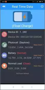

Mein 100 Watt Modul bringt locker 100 Watt und manchmal etwas mehr.
Seht selbst.
Gruß Joggel

die 2.5 A sind auf jeden Fall zu wenig.
Mein 50 Watt Modul hat heute in Deutschland schon mehr abgeben.
Siehe Bild von Mppt Regler:
Hits:	115
Größe:	32,0 KB
Gruß Wolfgang
