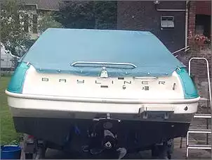

Alt 18.02.2016, 04:54
Benutzerbild von Sven2209
Sven2209 Sven2209 ist offline
Registriert seit: 06.09.2014
Ort: 46147 Oberhausen
Beiträge: 1.169
Boot: 2015-2020 Bayliner 1851 SS 3,0 2020 Crownline 242CR 2002
952 Danke in 532 Beiträgen
Zitat von B.Hallier Beitrag anzeigen
Letztlich wirst du den Stoff nehmen müssen, den dir dein Sattler aufs Auge drückt
Aber wenn du beim Verdeck die Wahl zwischen Stamoid und einem richtigen Verdeckstoff wie Yachtmaster haben kannst, würde ich NIE Stamoid wählen.
Stamoid ist kein Verdeck-, sondern ein Persenningstoff. Wenn du Schimmelbildung, Tropfsteinhöhle und ein schlechtes Klima unter deinem Verdeck haben willst, dann nimm Stamoid.
Stamoid ist absolut wasserdicht, daher kann auch kein Schwitzwasser von innen nach außen - deswegen wird es über kurz oder lang massive Schimmelprobleme geben.
Unempfindlicher ist natürlich Stamoid.
Vom Preis liegt es ungefähr gleich auf bzw. ist der Unterschied gering.
Wir würden nie ein Verdeck aus Stamoid (oder ähnlichem nicht atmungsaktivem Material) machen, auch wenn es der Kunde möchte. Diese Entscheidung hat bei uns kein Kunde und auch in diesem Punkt keinerlei Mitspracherecht
Es gibt aber auch durchaus Bootsfahrer, die auf Stamoid schwören und damit voll zufrieden sind.
Was würde denn eine persenning für eine Bayliner 1851 kosten?
Hits:	138
Größe:	159,8 KB
Die jetzige persenning geht bis am unten Scheibenrand also ne klassische Cockpitpersenning. Die Bügel hinten soll aber in eine art Tasche eingefasst werden oder sowas.

Der Sattler hat heute sein Aufmass genommen
Es wir Yachtmaster Classic "Oyster"
Gestänge kommt neu mit 3 Bügeln und vorne ca 20 cm länger. Vorderteil 3 Dach geteilt und statt Keder mit Druckknöpfen am Scheibenrahmen befestigt.
Hinten aus 3 geteilt und wieder mit Keder/Reißverschluss. Der Bügel hat eine Ablaufkante. Sonst wäre der durch das negative Gefälle auch ein Wasserfall .
Das Verdeck wird auf dem Bügel in "Knöpfe " eingehangen.
