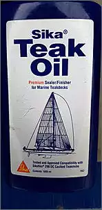

Deswegen verwende ich
Produkteigenschaften
Sika Teak Öl schützt Ihr Teakholz
Verhindert Dehydrierung und verlängert die Lebensdauer
Zieht gut im Holz an und trocknet schnell
Sicher in Kombination mit Sikaflex
LG. Hans
