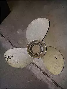

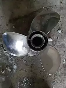

Wie sah der Schaden an deinem Propeller denn aus? Hast du vielleicht ein Foto davon? Ich will mal abschätzen können was meine Rep. So kosten darf/wird......
ist gestern etwas später geworden.
Hier auf dem ersten Foto, das Blatt mit der stärksten Beschädigung. Abbekommen hatten alle 3 etwas. Bin durch irgendetwas durchgefahren.
Auf dem 2. Bild ist zu sehen, wie der Propeller zurückgekommen. Dabei war natürlich auch ein Messprotokoll (müsste ich jetzt etwas länger suchen).
Ist jetzt mein Ersatzpropeller und deshalb noch nicht wieder gefahren worden.
Allerdings habe ich einen Solas 4 Blatt für das nächste Jahr geplant mit ein wenig mehr Steigung, der mich mit bei etwas weniger Umdrehung im Gleiten halten soll. (Höchstgeschwindigkeit ist mir zweitrangig)
Übrigens gibt es die Solas Propeller direkt aus den USA (ca. 380 USD $) wesentlich günstiger als z.B. beim Propellerdiscount. Allerdings weiss ich nicht wieviel Einfuhrumsatzsteuer und Zoll dazu kommt.
Beim PD kostet mein anvisierter Prop dann 529 Euro. Unter bestimmten Vorraussetzungen lässt er sich dort tauschen bzw. "testen".

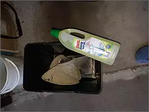

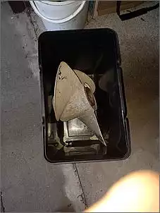

Da hier auch das reinigen des Propellers ein Thema war hier mal meine Vorgehensweise.
Unbehandelter Propeller
Name:	Propeller dreckig.jpg
Hits:	114
Größe:	71,0 KB
Behälter groß genug für Proppeller
Hits:	108
Größe:	67,1 KB
Zekol Essigreiniger (1l = 0,49€)

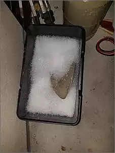

davon hab ich 12l Benutzt (nächstes jahr wird es weniger undm it wasser verdünnt wird zwar länger dauern aber das ist ja egal...)
Hits:	106
Größe:	66,4 KB
Ergebniss. (nur aus dem Reiniger gezogen und etwsa mit einem Schwamm abgewischt.... Mit einem Wasserstrahl aus dem Schlauch wird er 100% sauber aber derzeit ist das Wasser draußen noch abgestellt)
Name:	Propeller Sauber.jpg
Hits:	142
Größe:	53,5 KB
Das ganze habe ich gestern abend eingelegt und heute morgen habe ich den Propeller gedreht bevor ich zur Arbeit bin, damit auch der rausstehende Flügel benetzt ist... jetzt ist aktuell der zwiete Propeller drin.
