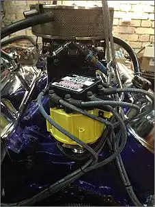

kann mir wer was empfehlen
tausche meine 2 Stk Volvo Penta 5.00 Liter Vergaser Bj 1998 gegen
5,7 Liter Motore aus !
möchte jetzt einen neue Zündanlage reinmachen
kann mir jemand einen Händler bzw ist ein Händler hier dabei der mir was anbieten kann
Will alles tauschen nachdem mir schon 2x der hallgeber abgebrennt ist !
also komplett neue Verteiler und alles was dazu gehört !
Danke Christian

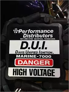

Hits:	186
Größe:	85,0 KB
Hits:	164
Größe:	74,2 KB
Hits:	143
Größe:	45,7 KB
Hab mir den Verteiler gekauft. Plug and Play. Zündspule in Verteilerkappe .
Gekauft habe ich bei Bindig Racing in Grimma
Josef und Charlotte

Cool, das Tool! Macht die High Voltage Zündbox was aus?
Ich habe das hier:
https://aaamarine.com/omcpromarine8-...istributor-kit
Enthält auch die Umschaltunterbrechung, das ESA-Modul ist an meinem V8 OMC Cobra abgeklemmt und ausgebaut worden. Läuft super!
Gibt's natürlich auch für Mercruiser und andere! Die Preise sind übrigens geändert worden, und zwar kräftig nach unten! Könnte sich daher lohnen, aus den USA zu importieren.
