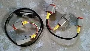

Das erste Gatway ist heute angekommen Klicken Sie auf die Grafik für eine größere Ansicht

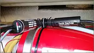

Einbau der Gatways war heute angesagt... ..Die Daten und Einstellungen habe ich nun soweit auf dem Plotter ... Mein Plotter soll auch Instrumente anstatt Digital anzeigen können .. Nur wie, weiß ich noch nicht ...

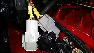

Der 8 polige deutschstecker mit dem Adapterkabel verbinden ... und diesen ins Nmea2000 Yachtdevice Gatway.
Das Configurieren funktioniert mittels einer Micro SD Karte,auf der man sagt wieviel Motoren man hat .. Es sind bis zu 9 Motoren möglich .. Des Weiteren lassen sich alle zusätzlichen Geber die der Motor hat,über die Configuration einstellen ...Ist sehr gut in der Anleitung beschrieben ...

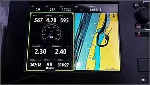

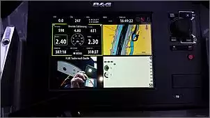

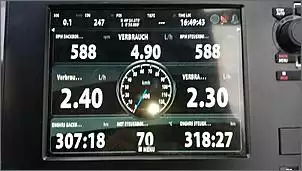

Von mir auch 2 Bildchen, läuft inzwischen perfekt, Zeichnet trips auf mit
Länge in km, Dauer, verbrauchten Sprit, max km/h, Schnitt km/h, Restmenge,
Reichweite, diese Kombi taugt echt was

SiehT ja richtig gut aus Jürgen
Gruß Michael
