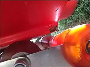

Ähhh, ok. Weiß nur nicht genau wie... das hier ist der Schaden:
Hits:	354
Größe:	45,0 KB
Wo bohre ich jetzt da? Durch die "innere Schicht?"[emoji848]

Ist die hintere Ecke vom Rumpf, BB Seite...

wenn du aus dem Loch kein Wasser raus bekommst,
könnte das Wasser schon vorher drin gewesen sein
Alt 19.07.2017, 23:37
Registriert seit: 25.06.2012
Beiträge: 2.286
1.600 Danke in 904 Beiträgen
Definitiv nein. Vorher hats nicht gegluckert, Boot ist auch erst jetzt deutlich schwerer auf dem Trailer...
Alt 19.07.2017, 23:40
Beiträge: 32.426
dann wirst du ohne ein Loch zubohren das Wasser nicht rausbekommen
Alt 19.07.2017, 23:41
Beiträge: 2.286
Ok, aber wo genau???[emoji848]
Alt 19.07.2017, 23:56
Beiträge: 32.426
in den Spiegel würde ich sagen da bekommt man es leichter wieder verschlossen

Oh gott bloß nicht in den Spiegel bohren in so fern der von innen versiegelt ist würdest du ja das Wasser so nur in das Holz lassen[emoji32][emoji32][emoji32][emoji32][emoji32].
Wenn du Jemanden hast der mit gfk umgehen kann einfach da bohren wo das Wasser zu hören ist und wo du den tiefsten punkt vermutest, das am besten alles bzw so viel wie möglich raus kommt.
Danach wieder verschließen lassen!
