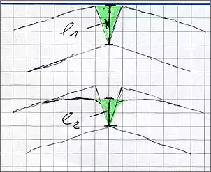

ich habe das mal mit einer Handskizze versucht:

Auf dem oberen Teil siehst Du die Situation, wie sie vor dem Abhobeln war. Wenn Du jetzt versuchst die Seiten herunterzubiegen, kann die Klebung mit der Hebelklänge l1 dagegenhalten.
Auf dem unteren Teil jetzt das gleiche, aber mit abgehobelten Kanten. Hier ist die Hebellänge l2 aber kürzer, weshalb die Klebung "am kürzeren Hebel" sitzt
Das soll aber alles nicht heißen, das es zu einem Bruch kommen wird, nur die Gefahr ist größer.
Wenn Du jetzt innen noch eine Hohlkehle einbringst, verlängerst Du den Hebel wieder auf l3:

Also das sehe ich ehrlich gesagt etwas anders. Vergleichen wir mal zwei Fälle (blau und grün) mit der alten und neuen Variante. So hat das ganze früher ausgesehen:
gehen wir mal zur Vereinfachung davon aus, dass die rechte Platte irgendwo fest verankert ist und sich im Falle eine Krafteinwirkung nicht biegt, die linke Platte hängt frei und wird sich bei Krafteinwirkung ebenfalls nicht biegen. Die ganze Kraft lastet also nun (zur vereinfachung) auf die Klebestelle.
Wenn die Kraft F1 einwirkt, dann lastet die gesamte Kraft auf das Glasfasertape mit der länge l1 und des angedickten Epoxys das die Stirnseiten des Holzes zusammenklebt und wie gut zusammengeklebte Stirnseiten halten wissen wir ja bereits...
wird die Kannte jedoch etwas runder gemacht, sieht das folgendermaßen aus:
die Kraft F1 lastet ebenfalls wieder auf das Glasfasertape aufgrund der eben vereinfachten Annahme. Hier hat das Glasfasertape allerdings eine größere Krümmung und dementsprechend ist die Länge auf der sich die Kraft verteilt, größer. Also wird die Kraft pro Längeneinheit (dF/dl) für diesen Fall kleiner sein, sodass eine größere Kraft erforderlich sein wird um die Naht zum reißen zu bringen.
Im Fall das die Kraft von unten, also F2, einwirkt, ergibt sich keine Änderung, da sich diese Kraft hauptsächlich auf die innere Hohlkehle verteilt und wir hierran nichts verändert haben. Aber auch hier sieht man, dass eine Hohlkehle mit größerem Radius sich positiv auf die Robustheit auswirkt.
Betrachten wir noch einen dritten Fall: es lastet eine Punktförmige Kraft genau in der Mitte der Klebenaht (wie es z.B. beim Anlanden oder Aufsetzen der Fall sein wird). Hier gebe ich euch recht, das mehr Material zu einer höheren Stabilität führt, da sich die Kraft besser verteilen kann. Hierzu habe ich mir nun überlegt, dass ich als erstes einen schmalen Streifen (40 mm mit 225 g/m²) auf die äußere Klebenaht einlaminiere. Danach dann der 80 mm Streifen und darauf dann das komplette Gewebe.
Gehen wir nun zum realistischen Modell über, bei dem sich das Holz biegen kann: durch die Biegung nimmt das Holz einen Großteil der Kraft auf und es gelangt nur noch einen Teil zur Klebenaht. Da sich das Holz in beiden Fällen allerdings gleich biegen wird, ändert sich nichts relevantes.
Wo ist nun mein Denkfehler?

Tobias, die Kräfte F1 bzw. F2 erzeugen ein bestimmtes Biegemoment in der Klebefuge. Ein Moment ist das Produkt aus Kraft und lotrechter Entfernung zur Momentenachse, die du innen an der Kehlnaht ansiedelst. Wir nehmen mal F1, biegen die Planke also nach innen, das Moment ist F1 * a1, wobei a1 die Entfernung von der Wirkungslinie F1 zur Momentenachse ist.
Um dieses Biegemoment aufzunehmen, muss die Kraft F3 entgegenwirken, deren Abstand von der Momentenachse aber nur etwa Sperrholzdicke d1 beträgt.
F3 = F1 * a1 / d1
Nach dem Abschleifen ist aber nur noch der Abstand d2 vorhanden, etwa d2 = d1 / 2
Also muss F3 doppel so groß sein, um das gleiche Biegemoment aufzunehmen.
Und wenn du deine Betrachtung konsequent zu Ende denkst, wirst du bemerken, dass du argumentativ ein bisschen geschummelt hast, die vermeintlich bessere Lastverteilung ist einfach auf einen breiteren Glasgewebestreifen zurückzuführen und nicht wirklich auf die Rundung.
Gruß, Günter
