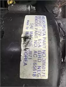

wer kann mir bitte weiter helfen?
In meiner Crownline ist eine Volvo Penta Lichtmaschine mit der Artikelnummer 3860171 des koreanischen Herstellers MANDO verbaut (siehe Foto).
Leider kann ich an den Anschlüssen der LiMa keine Bezeichnungen erkennen und suche den Anschluss D+ bzw. 61, um von dort das Kabel zum Trennrelais für die Ladung der 2. Batterie zu verlegen.
Wer kann mir also bitte sagen, an welchem Anschluss ich D+ / 61 finde?
Vielen Dank im Voraus!!

Prüfe mittels Prüflampe (....max. 12 V/5 W Glühlampe) welcher Anschluß nur bei laufender Lima die Lampe leuchten lässt, dieser sollte dann der D+/61 sein.
M.f.G.
harry

Vielen Dank Lombardini, das ist eine gute Idee, auf die ich auch selber hätte kommen können....
