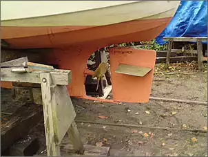

kann mir jemand sagen wie eine Ruderblatt berechnet wird.
Gerne mit vor und Nachteil
Anbei ein Bild habe leider kein anders zur Zeit
Eventuell ein größeres anbringen
oder einfach wie eh und je mehr Power geben damit man schneller wenden kann ?
Maße des Bootes 8,5 *3,1 ca 2,4 Tonnen

ein etwas besseres Bild denke ich

Moin Andreas
In welche Richtung würdest du das Ruder vergrößern wollen?
Verlängern ergiebt höheren Kraftaufwand für die Rudermaschine/anlage,nach unten erhöht die Kolisionsgefahr,nach oben könnte man etwas den Spalt zwischen Rumpf und Ruder verringern das schränkt den Druckausgleich etwas ein unten noch eine Endscheibeerhöht auch die Wirksamkeit,aber in erster Linie sollte das Ruder(für mich sieht das wie ein Plattenruder aus?)ein ordentliches Profil erhalten und u.U.kann man für mehr Wendigkeit beim Neubau eines Ruderblattes gleich über ein Beckeruder nachdenken.
Zu erkennen sind auch zwei so Finnen auf höhe des Ruders?Die stabilisieren die Geradeausfahrt natürlich ordentlich und sind in so fern Antagonisten der Wendigkeit,für ein Fahrtenboot wünscht man sich ja meistens gute Kursstetigkeit und so muss man wissen was einem wichtiger ist,Wendigkeit für enge Hafenmanöver oder Kursstetigkeit auf längeren Strecken.

Moin Hein,
naja bisher war es nur eine Anfrage, wie eventuell was sein / gehen könnte
was du mir sehr gut Beantwortet hast
Es ist ein ganz einfaches Plattruder
Zu Fahrverhalten:
Geradeauslauf super gut
Wendigkeit:
Ich hätte mir schon gerne ein schnelleres Wende Manöver gewünscht, was ich zur Zeit, halt nur durch mehr Gasgeben erreiche.

Hallo Andreas,
bei meiner SAGA 24 ist das Ruder mit an Sicherheit grenzender Wahrscheinlichkeit größer. Was mir aber wichtiger erscheint, ist das bei der SAGA ein bische´n sog. Vorruder eingebaut ist. Das ist der Teil des Ruderblattes der von der senkrechten Ruderachse nach vorn zum Propeller geht. Das scheint bei Dir nicht vorhanden zu sein. Sieht auch nach wenig Platz aus.
Wenn ich Volleinschlag habe steht das Ruderblatt fast Quer zur Mitschiffsrichtung und wirkt damit fast wie ein Strahlruder. Allerdings muss ich auch da recht beherzt Gas geben damit der Popo dann auch rumkommt.
Bei Dir sieht es nach den Bildern so aus als käme nur eine Verlängerung nacht achtern in Frage.

Da Du ja gerade dabei bist - schon einmal über den Einbau eines sog. Beckerruders nachgedacht?
Wir haben so eins z.B. verbaut - damit ist unser Schiff außerordentlich wendig und es läßt sich so fahren, als ob ein Heckstrahlruder verbaut ist.
Naja dabei bin ich jetzt nicht gerade aber die Vorinfo´s für die nächste Arbeit
sollte schon mal früh los gehen
Drüber nachgedacht habe ich schon.
Die Frage ist da ob es bei mir einfach gemacht werden kann.

Standard "Fishtail" - Rudder
Hallo !
ich habe bei meinem Tuckerboot das Problem der Wendigkeit gehabt. Besser gesagt ich hatte einen Wendekreis mit einem Durchmesser von fast zwei Bootslängen. Rückwärtsfahren ging eigentlich garnicht. Seit Anfang der Saison habe ich ein sogenanntes "Fishtail" oder auch "Schilling" Ruder. Eigentlich ein stark profiliertes Blatt welches am Ende in einem Schwalbenschwanz endet. Da ich nur einen maximalen Ruderausschlag von 45° habe konnte ich keine Wunder erwarten allerding wurde der Wendekreis doch fast halbiert, Rückwärtsfahren klappt auch ( so gut wie ein Spitzgatter nunmal rückwärts fährt ) und ich habe keinerlei Vibrationen mehr am Ruder.
Die beste Wirkung sollte es wohl bei 70° und mehr Ruderausschlag haben. Bei 90° sollte das Boot "auf dem Teller" drehen.
Das Ruder haben meine Kollegen aus Aluminium gebaut - ist da es hohl ist sogar leichter als mein Originalblatt.
Vieleicht kann mein Thread helfen die Problem des einen oder anderen Verdrängerfahrers zu lösen.
Verdränger: 0,09 X LWL X Tiefgang
Halbgleiter: 0,045 X LWL x Tiefgang
Quelle: Dave Gerr "Nature of Boats"
Mess mal nach und vergleiche.
Cheers, Ingo
Hallo Andreas,
hattest Du schon mal Gelegenheit, nachzumessen bzw. mit den Formeln zu vergleichen? Würde mich interessieren, was dabei rauskommt.
Cheers, Ingo

Hallo Andreas,
Sorry nein das Boot ist im Wasser und kommt erst im Herbst wieder raus
Mit besten Grüßen
