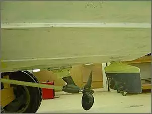

Hallo Stephan
Genau das würde das Ruder anzeigen.... Ist mir aber zu wenig in meinem Fall weil wenn schon denn schon .
Hits:	118
Größe:	28,2 KB
Das ist eine "starre Welle"
Beste Grüsse aus der Schweiz
Tom

Jo, danke - nun weiß ich auch, was eine starre Welle ist.
