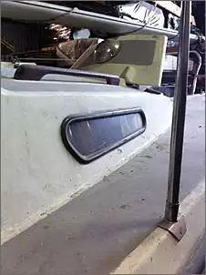

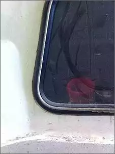

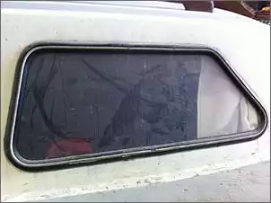

Ich habe mich in den vergangenen Wochen verzweifelt mit dem Austausch der Kajütfenster der Junker beschäftigt.... -> Es handelt sich um eine "frühe" Junker (ohne Alufensterrahmen). Mein Ziel ist es A: neue Scheiben (und in dem Zusammenhang gerne stärkere) einzusetzen und B: nach Möglichkeit exakt die alte Form der Dichtung/des Einbaus wieder zu verwenden....
Ich gehe aktuell davon aus dass es sich bei den Dichtungen um klassische Doppelkeder-Dichtungen handelt. Nun zu meinen Fragen:
Liege ich mit meiner Vermutung der Doppelkeder-Dichtung richtig?
Kennt jemand hier im Forum noch irgend einen Händler o.ä., der dieser Dichtungen (Keder fensterseitig: 3mm (gerne zukünftig 4 oder 5), GFK-seitig: 8-9 mm (ja....., is nicht so ein moderner "Joghurtbecher" bei dem man sofort Angst haben muss ein Brandloch rein zu machen.... ) MIT dem weißen, mittigen Zierstreifen als Meterware liefern/verkaufen kann?
Wie bin ich in der Lage die alten Biester raus zu kriegen OHNE dass sie zerbrechen? (-> ich würde diese gerne im Stück als Schablone für die neuen Fenster nutzen)
Kennt jemand einen anderen Weg den alten Keder/Dichtung raus zu holen OHNE ihn mittig über die ganze Länge aufschneiden zu müssen? (-> unter Vorraussetzung und Prio dass die Scheiben heil heraus genommen werden können.
-> Die alten Dichtungen sind inzwischen steinhart.....!
Anbei stelle ich euch hier noch ein paar Fotos rein in der Hoffnung dass ihr diese sehen könnt und es hier den ein oder anderen gibt der sich schon einmal mit dem gleichen Thema herum geschlagen hat und mir ein paar gute Tipps geben kann.
In diesem Sinne.....
Immer ne Handbreit Wasser unterm Kiel an alle...
Schönen Abend noch....

Ich habe hier mal eine Adresse aus den Niederlanden.
http://www.nauticshop.nl/contents/nl...pdm_zwart.html
Keder muss einzeln dazu bestellt werden.
Beim Rausnehmen zuerst den Keder entfernen, dann das Fenster mit einem Scheibensauger festhalten und nach innen oder außen rausdrücken. Dann den Gummirahmen entfernen.
Beim Reinsetzen zuerst den Gummirahmen einsetzen, dann die Scheibe und anschließend mit einem Kedereinzieher den Keder einsetzen. Die Rille für den Keder vorher mit Spülmittel einpinseln.
Habe ich gerade so bei meinem Boot gemacht.
Harald

Hmm. Das Du das Original haben willst, verstehe ich. Technisch ist das mit dem Kedern aber nicht ideal, bei Seeschlag oder Fusstritt drückt das gerne mal die Scheiben nach innen. Auch leckt das gerne mal an der Stelle, wo das Dichtungsprofil gestossen ist. Stand der Technik sind da eher überlappende, von aussen aufgeklebte Scheiben.
Info z.B. da:
https://www.marina-team.de/pdf/ze02_fenster_ohne.pdf
Nach der Anleitung habe ich bei unserem letzten Boot die Scheiben erneuert, als Kleber habe ich allerdings Pantera genommen, weil das ohne Primer halten soll und gut UV beständig sein soll.

Moin zusammen,
ja...., hab ich's mir doch gedacht.... Ziemlich schnell weiter gekommen.... Vielen Dank für eure Tipps, Links und Hinweise....! Der nl-Link ist wirklich gut.... Den Tipp mit der Seife werde ich auf jeden Fall mal ausprobieren...
Über Seeschlag und Dichtigkeit habe ich mir auch schon die Rübe zerbrochen.... Ich hatte gedacht neue (stärkere) Scheiben an zu fertigen die etwas größer sind als die alten.... Dadurch dann das alles etwas unter Druck setzen (einbauen) und dann mit einem etwas größeren Keder "festbolzen"....
Diese Aufsatzscheiben....; ich weiß nicht....... Guter Tipp...., Seeschlag und Dichtigkeit sind dann kein Thema mehr...; aber Optik dann eben auch nicht mehr......
Ich denke wenn ich beim Einbau einfach alles etwas überdimensioniere und alles von vorn herein mehr "unter Druck" setze sollte ich die Dinger stabil und dicht rein bekommen..... Is halt Friemelarbeit.....
