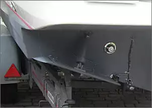

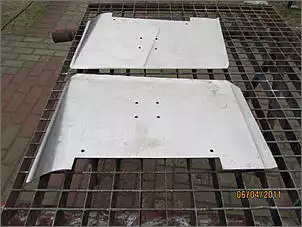

Das ist jetzt der letzte Stand, sind ca. doppelt so groß wie die originalen-die originalen sind noch drunter, wie auf dem 2.Bild zu sehen.
Hits:	232
Größe:	87,4 KB
Hits:	277
Größe:	45,3 KB

Hallo Sirko
das sind ja Monster Klappen. Kannst du die Veränderung mit mit Zahlen konkretisieren. Mich würde besonders folgendes Interessieren:
Hat sich das Anfahrverhalten verbessert, also der Übergang von Verdränger zum Gleiten.
Wie weit konntest du die Drehzahl oder Geschwindigkeit senken ohne das sich das Heck absenkt
Ist da Ansprechverhalten mit den großen KLappen "aggressiver" geworden, insbesondere wenn man Krängen ausgleichen will

Hallo Peter,
der Übergang zur Gleitfahrt geht wesentlich schneller, ohne Klappen geht gar nichts.
Da mit der Vergrößerung der Klappen auch immer andere Änderungen mit Gewichtszunahme einher gingen wie Fäkalien Tank, größere Batterien, hydraulischer Course-Keeper, 2.Wassertank usw. kann ich keine konkrete Zahlen benennen.
Je nach Beladung kann ich bis auf ca. 27 km/h bei 2800 U/min runter gehen.
In Gleitfahrt ist das Boot wesentlich empfindlicher, deshalb habe ich auch auf Joystick umgerüstet.
