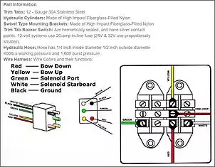

Hallo Forum,
ist jemand dabei, der die Steckbuchsenbelegung der Insta Trim Pumpe kennt und mir mitteilen könnte?
Evtl. mit Schaltplan?
Im voraus schon mal besten Dank
Gruß Robin

Hilft dir die Angabe ganz unten auf der Seite des Herstellers?:
http://www.insta-trim.com/owners-manual
Grüße, Dan

Robin vielleicht ist dein Internet-Sicherheitsprogramm etwas zu streng eingestellt,
ich sehe die Webseite mit Steckerbelegung, ich versuchs mal zu kopieren:
Hits:	485
Größe:	73,9 KB
Grüße, Dan

Hallo Dan,
super, damit komm ich schon weiter.
Gruß Robin
