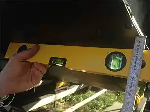

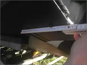

Hallo zusammen
Habe mal wieder eine frage
Bin mir nicht ganz sicher ob meine Trimmklappen richtig vom Vorbesitzer angebaut worden sind.
Mir sind die im eingefahrenen zustand zu weit nach oben gerichtet.
Habe im Netz schon gesucht aber nur wenig gefunden.
Je nach Modell empfiehl Insta Trim , die Vorderkante bis zu 9mm nach oben zu versetzen. Das hintere Ende der Trimmklappen soll (eingefahren) je nach Modell 0 bis 1,5 cm höher liegen als das vordere.
Habe mal ein paar Bilder vielleicht könnt ihr mir mehr dazu sagen.

In 0-Stellung sollen die Trimklappen parallel mit dem Rumpf verlaufen.
Das ist eigentlich das Einzige, auf was bei der Montage geachtet werden muß.

Es schadet nichts ..
aber es fehlt dann entsprechend der Weg nach unten.

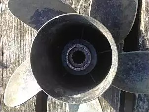

Habe von Propeller leider noch keine Ahnung ,gekauft habe ich das Boot letztes Jahr mit einem High Five Propeller.
Hits:	152
Größe:	100,5 KB
Wollte aber dieses Jahr testweise eine andere schraube kaufen weiß aber noch nicht welche passen würde bzw. welche man nehmen sollte.
Mein Motor hat 170 ps
Gruß Thomas

Da müssen die Bayliner-Experten weiterhelfen, aber ich glaube nicht dass ein 5-Blatt-Propeller der Originalzustand ist, ich hätte einen 3-Blatt-Propeller erwartet.
Wie war denn die Motordrehzahl, deutlich höher oder niedriger als die Nenndrehzahl?
Gruß Jürgen
"Die Zukunft sollte man nicht vorhersehen wollen, sondern möglich machen"
Antoine de Saint-Exupéry (1900-1944)
Alt 13.04.2015, 21:49
Zeuss Zeuss ist offline
Registriert seit: 11.06.2014
Beiträge: 624
Boot: Bayliner 2255
64 Danke in 45 Beiträgen
Der Propeller ist nicht original hat der Vorbesitzer gekauft.
Habe aber leider die Originale Schraube nicht.
Das mit der Motordrehzahl weiß ich leider nicht.
Gruß Thomas

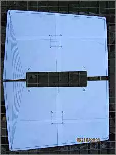

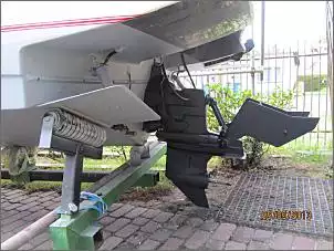

Hallo Thomas,
hier kannst Du auch noch was lesen
http://www.boote-forum.de/showthread...=49794&page=33
Ich habe jetzt (seit Saison 2011) die 3. Generation von vergrößerten Trimmklappen montiert.
Es sind keine rechteckigen mehr - die Maße ca. 480mm breit und 290mm lang.
Name:	Trimmklappen 3 002.jpg
Hits:	122
Größe:	60,3 KB
Hits:	834
Größe:	103,3 KB
Sirko
