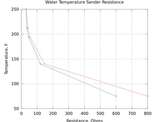

ABER ich habe bereits eine Antwort im Netz gefunden ,muss nur noch die Widerstandswerte in Spannung umrechnen
Oil Pressure (PSI) - Ohms Reading
0 : 227 - 257
20 : 142 - 162.5
40 : 91.7 - 113.6
80 : 9 - 49
Water Temperature - Ohms Reading
75°F (24°C) : 600-800
100°F (40°C) : 450
140°F (60°C) : 121-147
149°F (65°C) : 99
194°F (90°C) : 47-55
212°F (100°C) : 36-41
250°F (121°C) : 29.6
Interestingly, temperature/resistance curve is logarithmic, but my Teleflex gauge scale is linear. I wander if gauge interprets logarithmic readings correctly, or numbers on the gauge are for decoration only

Zitat von Lombardini Beitrag anzeigen
Die Geber verändern doch nur ihren Widerstandswert, eine Spannung generieren die nicht.
Man kann aber den Spannungsabfall des Gebers im Betrieb messen, nichts anderes machen die sogenannten Tester/Auslesegeräte, was auch mit einem Digimeter geht, üblicherweise gegen Masse, da erübrigt sich die unbequeme Ohmmesserei, gibt da für fast alle Sensoren Diagramme oder ähnliches, hier mal ein typischer Verlauf ECT Sensor wie er fast in allen Fahrzeugen verwendet wird, gibt natürlich auch andere Kennlinien.
Hat man keine, einfach Vergleichsfahrzeug nehmen und messen, paar Minuten arbeit,
gruss dieter

Schade ich dachte ich könnte hier im Forum etwas lernen ,jedoch bekomme ich einige ironische Kommentare und kaum echte Hilfe .
Natürlich verschieben sich die Stromwerte bei steigender Spannung .
Gemäß dem Ohmschen Gesetz.
14,4 Volt ist die Ladeschlußspannung eine Batterie .
14,4 V liegen normalerweise im Betrieb an der Batterie an.
Die 12V waren ja nur ein angenommener Wert zum rechnen.
14,4 V bei 92 Ohm macht 150mA
Die Widerstandskurven zeigen Werte von 90 - 270 Ohm
Zudem zeigt die Widerstandskurve beim z.B. Öldruck sowieso Toleranzwerte
0 : 227 - 257
Heißt bei Null Öldruck KANN der Wert zwischen 227 und 257 Ohm liegen .
Wie groß kann denn so ein Innenwiderstand eines Anzeigeinstruments sein ?
5 Ohm 20 Ohm ?
Euren Kommentaren entnehme ich das ich das also so nicht einfach rechnen kann.
es ist wohl tatsächlich nötig die jeweiligen Spannungen ,welche an den Instrumenten ankommen , gemessen werden müssen .
Danke für Eure Hilfe .

Dein Fehler bei der Berechnung liegt bei der Annahme, das die 12V (14,4V) am Geber anliegen, die liegen aber am, in Serie geschalteten Instrument an.
Anhand meiner angegebenen Werte kannst du den Innenwiderstand meiner Instrumente errechnen.
Bei Öldruck 0 -> ca. 240 Ohm liegt eine Spannung von 7,6V an und dabei fließen 31,6mA.
Am Instrument fallen damit 6,8V ab (bei 14,4V) und daraus ergibt sich bei 31,6mA ein Widerstand von ca. 215 Ohm.

Ist nur eine Klarstellung des Rechenfehlers, die Frage wurde schon im Beitrag #13 von mir beantwortet
