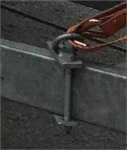

Ich suche eine Bezugsquelle für diese (siehe Bild) oder ähnliche, anschraubbaren Zurrpunktbefestigungen, wie TATNK sie an seinem Trailer hat.
Gibt es einen speziellen Fachausdruck für die Teile, denn über Google konnte ich bisher nichts Vergleichbares finden?
Danke & Gruß, Ralf

Hits:	978
Größe:	75,4 KB

Wer hat sich denn den Schrott einfallen lassen?
Da sieht man doch bereits auf dem Foto, dass sich das Gelumpe bereits beim Festzurren verbiegt.
Wenn man so etwas baut, dann sollte die Öse zwischen den beiden Schrauben angeschweißt werden. Aber doch nicht am Ende eines solch dünnen Flacheisens. An der Stelle des höchsten Biegemomentes befindet sich zudem noch das Loch für die Befestigungsschraube.
Aus meiner Sicht handelt es sich um eine völlige Fehlkonstruktion.
Kauft euch lieber ein paar Rundschlingen für rund 3 EUR/Stück, die ihr um den Träger legt und hängt dort den Gurt ein.
----> http://www.ladungssicherung.eu/runds...FQ0SGwodGLQOsg

Benutzerbild von smax
smax smax ist offline
Registriert seit: 03.07.2011
Beiträge: 359
Boot: Chaparral 1935 VP 5,7
289 Danke in 165 Beiträgen
Zitat von clevertherm Beitrag anzeigen
Moin!
viele Grüße
Arnt
Die Rundschlinge ist ja ne feine sache, wird dir aber an dieser Position wie auf dem Bild nichts nutzen [emoji6]

Benutzerbild von clevertherm
Registriert seit: 03.11.2012
Ort: zwischen den Meeren
Beiträge: 1.340
Warum nicht?
Sobald der abgebildete Gurt "richtig" belastet wird, lockert sich die Klemme und das Gelumpe wandert auf dem Träger hin und her.
Da der Gurt offensichtlich Längskräfte übertragen soll, kann man die Rundschlinge direkt hinter dem links auf dem Bild abgebildeten Querträger anlegen. Da bewegt sich nix.
viele Grüße
Beiträge: 359
Auf den Querträger sprich nix dagegen, inwieweit sich das auf andere Trailer übertragen läßt wenn dieser weit hinten liegt.? Habe mich ja nur auf diese Position bezogen. Ich habe mir so etwas bauen lassen. Klicken Sie auf die Grafik für eine größere Ansicht
