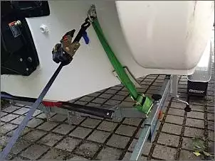

Mal Angenommen, der Windenstand macht bei einer Vollbremsung oder Unfall die Grätsche (so wie der ohne versteifung unten auf dem Trailer steht ist das meiner Ansicht nach vorprogrammiert), dann kann das Boot locker 15 Cm nach vorne rutschen. Erst dann kommt die Abspannung nach hinten zur Wirkung.
Dann Hat's den ganzen Karabiner- und Triangelgedöns in den Rumpf vergraben.
Find ich nicht so gut.
Viele Grüsse
Bernhard

Sehe ich auch so; letzlich käme die Fuhre erst nach vorne erst zum Stehen, wenn der Abstand zwischen den beiden roten Linien überbrückt ist.
Ich habe diese Anschlagsmethode bei meinem Schlauchboot genau aus diesem Grund verworfen.

Danke, Ihr habt (leider) Recht.
Ich schau mir das die Tage nochmal genau an und finde eine Lösung. Ich will aber den Lack nicht mit den Gurten/Haken beschädigen und das ist momentan das Problem.
Beste Grüße

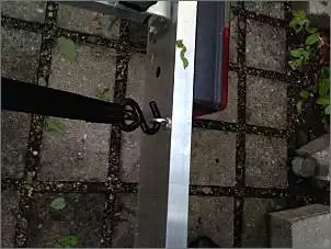

Ich suche eine Bezugsquelle für diese (siehe Bild) oder ähnliche, anschraubbaren Zurrpunktbefestigungen, wie TATNK sie an seinem Trailer hat.
Gibt es einen speziellen Fachausdruck für die Teile, denn über Google konnte ich bisher nichts Vergleichbares finden?
Danke & Gruß, Ralf

Probiere mal mit "Zurrösen Bootstrailer" und Bilder

Danke für den Tipp, ich hatte nur nach "Zurröse Trailer" gesucht.
Gleich das zweite Bild von "Zurrösen Bootstrailer" führt mich wohin, ... richtig, zu einem älteren Thread im bf "Zurröse - Halter oder wie heißt das Ding"
Leider sind die dort im Thread genannten Links nicht mehr gültig, aber es scheint sich um Teile zu handeln, die es in der Form nur von Steinbacher und/oder Harbeck gibt. Also werde ich mal deren Ersatzteil-Shop durchstöbern ...

Gibt's bei u.a. Harbeck im Online Shop, haben aber nur 800 daN Bruchlast - da brauchst also keinen 3 t Gurt ranzuhängen.

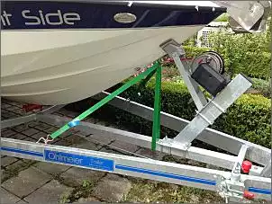

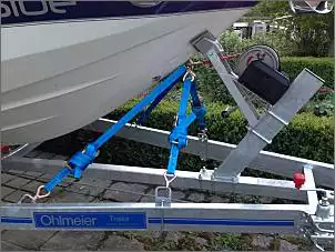

Zitat von Aquaramazzotti Beitrag anzeigen
Wir haben dieser Tage unser Boesch in NL abgeholt. Die Jungs von Boesch-NL verzurrten das Boot allerdings recht eigentümlich. Also habe ich es kurzer Hand nochmal neu verzurrt, da haben die etwas komisch geschaut.
Hier meine Verzurrung am Windenstand. Besser ging es leider nicht, da ich vorne keine Verzurrösen am neuen und ebenfalls in NL gekauften Trailer habe. Die muss ich noch selbst anbringen.
Sonst OK?

Die sollte jeder Händler und Zubehörladen, der Harbeck führt, im Sortiment haben. Bei Harbeck sind sie auch im Versand zu haben.
Sie heißen (Trommelwirbel und Tusch): Zurrösen zum Anschrauben.

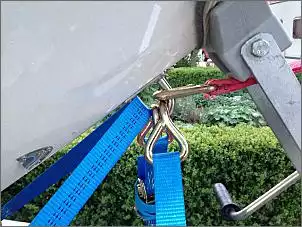

Zitat von mario12974 Beitrag anzeigen
Das die Jungs von Boesch gekuckt haben.
Glaubst du wirklich ein Bootsbauer hat weniger Erfahrung als Du im
Verzurren eines Bootes ?
Naja, die hatten es noch schlechter gemacht.
Und deren Aussage war zuvor (steht hier auch ein paar Seiten zuvor): Zwei Gurte drüber und vorne mit der Winde festmachen, das reicht.
Am Ende war deren Lösung aufgrund bzw. trotz meiner vielen mitgebrachten Gurte so:
Ein (!) Gurt hinten drüber und ein (!) Gurt vorne durch den Bootshaken nach hinten. Der Gurt vorne war dann total gedreht und gequetscht.
Die haben also viiiiel mehr Ahnung als ich....
Beste Grüße

Ich weiß ja inzwischen, dass das nicht optimal gelöst ist.
Aber so ein Bild anhand dessen ich erkennen kann, wie man das in meinem Falle besser machen kann, sehe ich auch nicht. Also: Bitte etwas konstruktiver, sonst ist es sinnlos.
Gurte nicht quetschen, aber am Bootshaken einhängen und nach hinten abspannen, das dann auch noch ohne das Boot zu beschädigen. Klingt unlösbar.
Wie wäre es eigentlich, wenn man den Windenstand einfach noch in die andere Richtung durch eine Stahlstrebe abstützt? Also noch so eine Stütze wie am Windenstand nur umgedreht. Ich hoffe mich verständlich auszudrücken??!!?!
Die Strebe könnte doch bei einem Unfall den Druck nach vorne aufnehmen. Natürlich muss das Boot noch nach unten gezurrt werden, damit es nicht über den Windenstand rauscht.

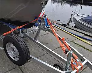

Und hier noch die Bilder der Profiverzurrung durch Boesch NL. Nur ein Gurt hinten (ohne Schutz fürs Boot und schaut auf die Ratsche und den Haken!) und nur ein Gurt vorne (durchgeführt und gequetscht, scheuerte am Lack):

Vorher: Geschickte Lösung mit einem Gurt.
Hits:	918
Größe:	128,1 KB
Ich wollte aber einen stärkeren, so dass es nach Montage von zwei Harbeck-Zurrösen jetzt mit 35mm-Gurten (1,5/3 to mit Fingerhaken, um Platz in der Bugöse zu haben) vorne so aussieht:
Hits:	551
Größe:	107,2 KB
ID:	620939Klicken Sie auf die Grafik für eine größere Ansicht
Hits:	294
Größe:	115,7 KB
Hinten bekam die Lichtleiste zwei Ösen.
Hits:	260
Größe:	90,4 KB
In die wurden Automatikgurte eingehängt, um die Lichtleiste hochzuspannen.
