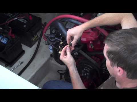

Hast du die Siebe auf der Trägerplatte gereinigt? Befindet sich oberhalb des Nippels in der Einheit, ebenso bei der HD-Pumpe. Dort sind immer wieder Farbpartikel zu finden. Beide Drücke kannst du mit einem analogen Manometer messen. Niederdruck auf dem Nippel auf der Einheit. den Hochdruck am Motor zwischen den Anschlußrohren der Einspritzdüsen ist ebenso ein Nippel.
Schau dir mal das Video an, da wird die Einheit getauscht an einem Fuel Pressure Regulator was geändert. https://www.youtube.com/watch?v=mTyQE3GYFgw

Weiterhin habe ich ein Video bekommen, welches das Wasser zeigt, welches in der Benzinpumpe gewesen sein soll.
Hierzu eine Frage, kann es sein das “soviel” Wasser in der Benzinpumpe war?
Die Benzinpumpe war nagelneu und war nur ca. 20 Minuten in Betrieb.
Geht eine Pumpe nach so kurzer Zeit kaputt?
Im Frühjahr soll die Fehlersuche weitergehen.
Nur was kann das noch sein?
https://youtu.be/2oIrt5CmykU
Gruss Markus
