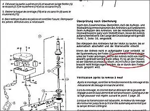

Zitat von Polyboy Beitrag anzeigen
Das Problem ist die Stange die rausfährt um den Z zu heben. Er ist nicht stabil genug um die Kräfte, die bei schneller Fahrt auf ihn wirken, auszuhalten. Er verbiegt sich. Er wird krumm...
Das ist eigentlich nicht richtig.
Die Hebe-Einrichtung ist so konzipiert, dass sie bei einem Druck von 75kg am Antrieb nachgeben soll. Da darf sich nichts verbiegen. Die sollte bei zu starker Vorwärtsfahrt einfach reinrutschen und sonst nichts.

Alt 21.06.2011, 09:50
Chili Chili ist offline
Beiträge: 8.798
22.118 Danke in 7.138 Beiträgen
Wenn er wieder runter geht, ist die Mechanik zumindest leichtgängig.
Zu leichtgängig.
Oberteil mit der Rutschkupplung fester schrauben...

Okee danke hans
wo befindet sich den die rutschkupplung
