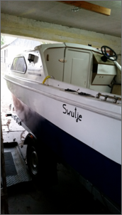

So, jetzt zu den Fotos und der Beschreibung. Der Schaum ist noch nicht komplett raus. Ich hoffe, man kann genug erkennen.
Dieses ist das Boot:

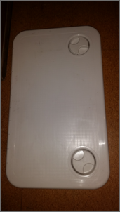

Das Loch soll später mit einer Inspektionsluke geschlossen werden. Hier ein Bild der Luke:
Hits:	229
Größe:	395,4 KB

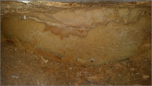

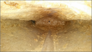

Hier ein Bild von der Bilge nach vorne:
Hits:	249
Größe:	398,6 KB

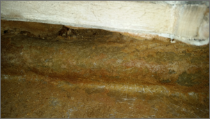

Und hier ein Bild vom hinteren Ende der Bilge:
Hits:	229
Größe:	392,6 KB

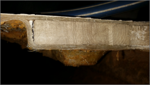

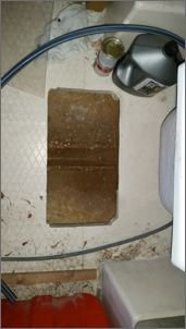

Beim Sägen des Lochs habe ich eine Längsversteifung (Stringer?) angesägt. Das Brett endet ziemlich genau mit dem hinteren Ende des Lochs. Auf der Länge des Lochs stehen von dem Brett nur noch wenige Zentimeter.
Hits:	244
Größe:	328,6 KB
Das Brett hat unten eine Verstärkung, die kurz vor dem Loch endet:
Hits:	229
Größe:	369,6 KB

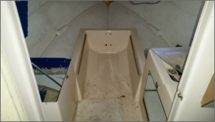

Im Bug ist eine Wanne einlaminiert. Mit der Wanne endet die Bilge nach vorne:
Hits:	233
Größe:	376,3 KB

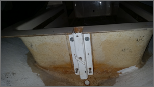

Die Verbindung sieht recht stabil aus:
Hits:	207
Größe:	379,9 KB
Ich hoffe, Ihr habt einen Eindruck bekommen und könnt auf dieser Grundlage Aussagen machen, wie ich am Besten stabilisiere.
Sven

Ansonsten ist das (glaube ich) für alle aus den paar Bildern schwer, dir ein "Patentrezept" zu geben, was du tun musst, um das Ganze wieder zu stabilisieren.
Ich persönlich würde die abgesägten Enden der Holzverstärkung nach unten hin abfangen und so den Boden so versteifen. Allerdings ist das wg. des kleinen Lochs eher schwierig...
Denk wirklich nochmal drüber nach, ob Schaum nicht das bessere Mittel zum Zweck wäre...

Schaum möchte ich nicht machen, weil an dem Boot einiges gebastelt wurde, entsprechend viele Löcher gebohrt wurden und ich mir einigermaßen sicher bin, dass wieder Wasser in die Bilge eindringt.
Ich werde also mit Holz verstärken. Erstmal die Enden der Bretter abstützen und dann am unteren Ende der Stützen noch eine Querstrebe denke ich.
Den Schaum durch das kleine Loch rauszuholen war ein ziemlicher Akt. Da werde ich die Holzkonstruktion durch das Loch sicherlich auch noch fertig bekommen.
