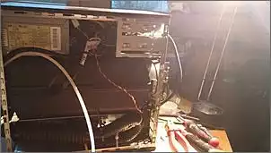

Wenn Du Landstrom zur Verfügung hast, kannst Du auch ein altes Netzteil aus dem Computer umfunktionieren. Viele haben ja solche Altgeräte noch im Keller rumlungern.
Ich stand kürzlich auch vor der Frage der Stromversorgung. Zu Hause lümmeln bestimmt noch 4 Netzteile rum. Allerdings war ich auf meinem Freizeitgrundstück. Also auf zur Wertstoffannahme. Hab mir einen kompletten alten HP Computer aus dem Container geschnappt. Der lief sogar noch. Win7 drauf, Festplatte voller Firmendaten.
Alles bis aufs Netzteil rausgeschmissen und die Planar 44d reingeschraubt. Nun habe ich die Heizung sogar mobil. Werkstatt, Häuschen......überall wo ich Wärme brauche.
Geil. ....
Anhang 726363
Nette Idee Pc netzteile gehen allerdings auf dauer kaputt wenn der 5V stromkreis nicht belastet wird...

Kaputt nicht...aber es bringt keine Leistung.
Deshalb rödelt man einen Lastwiederstand zwischen 5V und Masse. (rot und schwarz ) 10 Ohm/10W oder alternativ ein 12V 15W Halogenlampe.
Auch muss die Schaltleitung (grün) mit Masse gebrückt werden, damit es überhaupt einschaltet. Mehr brauchts nicht ....läuft ewig.
