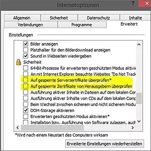

Workaround wäre, den Revocation Check in IE11 abzuschalten, die gelb markierten Positionen sollen dann nicht angehakt sein.

Danke für den Tipp. Das ist dann aber eher ein Behelf mit größerer Sicherheitslücke, als eine wirkliche Lösung, oder?
