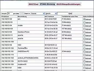

Klingt so, als ob da tatsächlich jemand anders auf dem Router zugange war.
Die IP-Adresse, die dort stand: passt die zu deinem Adresspool?
Ist sie per DHCP vergeben worden?
Wenn ja, kuck dich mal in deinem Router um. Oft gibt's Logs oder DHCP-Status-Seiten.
Da kannst du vielleicht einen Rechnernamen finden, dem die IP zugeteilt wurde. Lässt vielleicht einen Rückschluss zu.
Bei mir sah es vor 20 Sekunden so aus (vom XPS schreibe ich gerade):
Hits:	546
Größe:	71,5 KB
