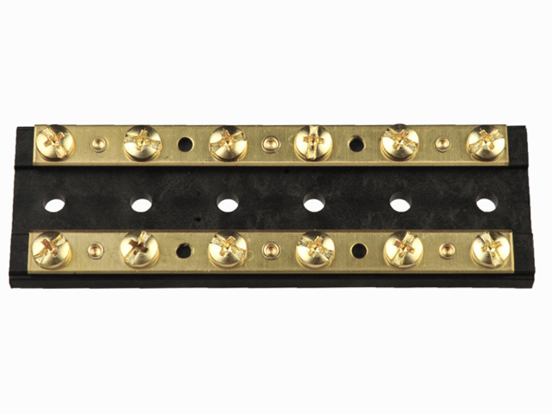

ich benutze immer gerne den FS40680 von Sierra-Marine:
Die beiden Leisten sind aus Messing, die Schrauben auch, es passen diese Quetschösen perfekt:
Die Grundplatte ist aus sehr gutem Kunststoff, man kann die Verteilerplatte auch prima direkt auf GFK oder Holz spaxen, die befestigungslöcher in der Mitte vorher ansenken.
