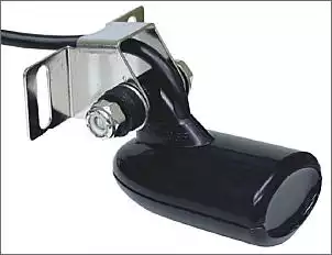

ID:	574889 So hängt alles nur an einer Schraube, unterlegt mit zwei Kunststoff Scheiben mit Rastnasen um den Geber korrekt in der Waagerechten auszurichten. Drehen ist per Hand möglich, werde die Schrauben einfach mal versuchsweise etwas fester anziehen.

Vor ein paar Tagen habe ich den Echolotgeber außen am Heck abgeschraubt, den Bootsboden auf gesägt und den Geber innen ein laminiert. Und siehe da: Vom Echolot sind keinerlei Klicks mehr zu hören. Allerdings sind die Klicks von vorbeifahrenden Booten mit Geber außen zu hören.
