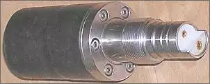

Im Anhang ein Bild meines Hydrofons.

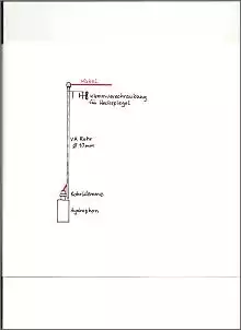

Hits:	114
Größe:	31,5 KB
ID:	572149 Klicken Sie auf die Grafik für eine größere Ansicht
Name:	Hydrophon Daten.JPG
Hits:	128
Größe:	35,9 KB
Den Hinweis auf die Betonmauer finde ich interessant, könnte vielleicht das vom Gewässerboden reflektierte Signal des Echolot in das Hydrophon reinhauen? Dann würde es ausreichen unten am Hydrophon eine Platte anzubringen. Das würde erklären warum mein Bekannter keine Klicks bei identischen Echolot empfängt. Bei ihm ist ja noch Laminat und die Bootshülle dazwischen, mein Echolotgeber hängt hingegen frei im Wasser, ist am Bootsheck angeschraubt.
Alternativ könnte man evtl. ein KFZ Equalizer dazwischen hängen um störende Frequenzen heraus zu filtern..... ?!
Danke für die Antworten und Mithilfe,
Harald

Hallo Harald,
gerne hätte ich noch ein paar Infos zum Aufbau deines Hydrofons bevor ich mich hier in weitere wüste Spekulationen bezüglich deines Problems ergehe.
Dazu ein paar Fragen.
Warum verwendest du ein Datenkabel, das UNITRONIC LIYCY 2x0,75 von LappKabel?
Wenn du das Hydrofon ins Wasser tauchst, wird dabei ein teil des Kabels mit ins Wasser getaucht?
Wie hast du dein Hydrofon an den Audioverstärker angepasst?
Ist bei der Zusammenschaltung der einzelnen Komponenten evtl. eine Masseschleife entstanden?
Das vermeiden von Masseschleifen hätte nicht direkt mit deinem Problem zu tun, wäre aber sinnvoll um weiteren, nachgelagerten Problemen von vorn herein aus dem Weg zu gehen.
Das Bild meines Hydrofons zeigt dass der obere (dunkle) Teil der Konstruktion (dort wo das Kabel austritt) eine Verdickung aufweist. Die gibt es nicht ohne Grund.
Dazu später mehr.
Gruß Robin

Abend Robin,
war vielleicht doch ganz gut den Zusammenbau darzustellen, oder?
Speziell dieses Kabel zu verwenden stammt vom Verkäufer welcher sehr viel mit allerhand Elektronik zu tun hat. Allerdings war ich von Anfang an skeptisch, hatte ich doch gedacht das Aircell 5, also Koaxkabel wäre bestens geeignet. Dachte letztendlich mit 2 Kabel ans Hydrophon und Abschirmgeflecht ans Gehäuse könnte vielleicht doch korrekt sein. Deshalb habe ich eine 6,3er Klinke in Stereoausführung angelötet.
Von dem Kabel sind keine 6cm im Wasser, nur das letzte Stückchen vom Geberrohr in das Gehäuse. Reiche eine Skizze nach falls Du wünscht.
Als Verstärker wird momentan behelfsmäßig nur das Honeytone mit 1 Watt verwendet. Hatte vorab bei der Firma Thomann angefragt aber denen reichen die Daten für eine Verstärkerempfehlung nicht aus.
Alle Anschlüsse wurden mehrfach gegen Masse durchgemessen, alles OK.
Lass mich bzgl. der Verdickung mal raten.....Vorverstärker...?
Harald

Alt 07.10.2014, 12:27
aektschn aektschn ist offline
Registriert seit: 05.09.2010
Beiträge: 19
4 Danke in 2 Beiträgen
Standard Skizze des provisorischen Aufbau
Name:	Skizze Hydrophon.jpg
Hits:	110
Größe:	13,0 KB
so sieht der vorläufige Aufbau aus. Die Geberstange ist höhenverstellbar (damit das Hydrophon während der Fahrt aus dem Wasser ist) sowie schwenkbar und ziemlich kräftig ausgelegt.
