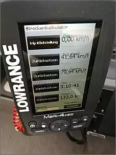

Standard Verbrauch Johnson 115PS V4 in Ordnung?
Hits:	244
Größe:	53,0 KB
Verbrauch 78 Liter, Baujahr 1998, Boot Campion Allante, Gewicht gesamt etwa 750kg zuzüglich 4 Personen an Bord.
Einige Vollgasetappen waren dabei, daher der Schnitt über 40kmh.

Hallo Tommy
wenn ich das richtig sehe hast Du 78 Ltr auf 132Km gebraucht. Das ergibt 0,59 Ltr/Km.Da lieg Ich mit nem brandneuem 150er E-Tec auch nur knapp drunter

Ja 0,59 habe ich auch ausgerechnet.
Wobei ich einige gelesen habe die deutlich unter 0,5 liegen (wollen)?
Ist die Durchschnittsgeschwindigeit mit knapp 42 kmh hoch? Waren die Fahrt gefühlt nicht wirklich langsam unterwegs,immer wieder Hebel auf WOT.
Da müsste man die Maschine bestimmt auch sparsamer fahren können, wenn auch bei weniger Spass.

zwischen wollen und können liegen schon mal Welten
so ein Motor verbraucht bei Vollgas 0,4 Liter je PS in der Stunde
wenn man das umrechnet in Liter je Kilometer paßt da dein Verbrauch schon ganz gut
