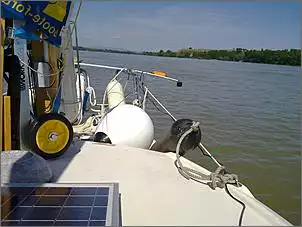

Anfangs hängte ich ihn einfach ins Wasser, das ging gar nicht.
Dann kaufte ich mir unterwegs im Baumarkt ein Rohr das normal zum Kabel verlegen benutzt wird. Das hat es dann schon bei langsamer Fahrt verbogen und der Geber lies sich auch nicht richtig befestigen, ihn trieb es immer nach hinten.
Hits:	255
Größe:	80,5 KB
Um zum Ankern die Tiefe zu messen taugte es aber.

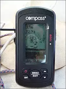

Hier mal ein Bild von der Anzeige:
Hits:	189
Größe:	60,8 KB
Danke für die Info. Klingt ja zumindest so, als könne das mit einem stabilen Rohr gut vorbereitet funktionieren .

Wir konnten unser Konstrukt jetzt zum ersten mal ausprobieren. Bis 10 km/h Fahrt hat das Teil ähnliche Werte wie der Tiefenmesser im Charterboot gezeigt. Veränderungen aber mit einigen Sekunden Verspätung.
Über 10 km/h kam nichts sinnvolles mehr raus. Es wurde ein vielfaches der tatsächliche Tiefe angezeigt. Der Stock wurde auch immer schwerer zu halten. Vermutlich war er einfach nicht mehr gerade.
Fazit:
um mal kurz bei langsamer Fahrt die Tiefe zu messen scheint das Teil zu taugen. Ich würde aber vermutlich eher anhalten und dann messen.

Ich würde die Konstruktion "schnittiger" gestalten, die Halterung inkl Holzklotz entfernen und den Schwinger direkt mit 2 Nuten in dem "Stock" setzen. Möglichst versenkbare Schraube/Mutter verwenden und den "Stock" vorne schön rund schleifen. Das könnte das Festhalten schon mal etwas einfacher machen.
