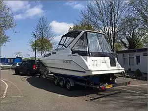

Mein Händler hat mir meine 2855 mit einem Discovery transportiert.
Welche Sondergenehmigungen er hatte, weiß ich nicht. Auch nicht, ob man den auflasten kann...
VG Bruno
Hat aber geklappt.Klicken Sie auf die Grafik für eine größere Ansicht
VG Bruno
Hat aber geklappt.Anhang 672594Anhang 672594
Und wie Transportierst du sie jetzt
Ist ja schon mächtig was man da hinter sich her zieht
Also mehr als nach Holland oder Mosel von Köln aus würde ich nicht wollen mit so einem Ungetüm im Nacken
Welcher Händler war es denn?
Vieleicht kann ich da ja mal Nachfragen
Gruß Horst

das kann nicht legal zugegangen sein. Der Trailer hat 3 Achsen also wird der Trailer ein Leergewicht um die 700Kg haben und die 2855 wiegt leer garantiert seine 3 Tonnen.

Der hat aber ein gelbes Nummernschild. Die dürfen alles. Zumindestens in D
