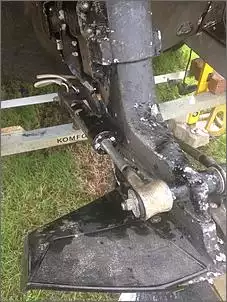

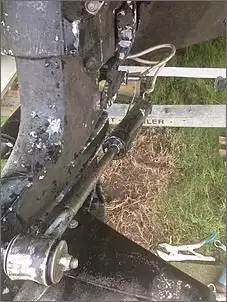

Habe grade den Antrieb hochgetrimmt und den Rechten Zylinder von der hinteren Welle gelöst und versucht diese in die Kolbenstange zu drücken, aber das geht nicht.
Danach habe ich den Antrieb halb runter getrimmt aber der rechte Zylinder ist nicht eingefahren . (hatte ja auch kein Gewicht vom Z Antrieb)
Schaue jetzt mal ob der linke Zylinder den Z Antrieb hält, oder nach einiger zeit einfährt.

Mach mal beide Zylinder ab.
Dann fahr den einen Zylinder mal ganz ein, .... danach sollte spätestens der Andere mit kommen.
Durch den Verteilerblock geht ohne Last erst mal der, der am Leichtesten läuft.
Ohne Pumpe, ..... wenn Du den einen Zylinder reindrückst, kommt der andere raus.
Kannst Du mal mit einem Hebel versuchen.
Gruß Alex

Hay Alex,
war zwar kalt und eigentlich hatte ich keine Lust mehr raus zum Boot.
Aber das wollte ich gleich testen
War so wie du meintest.

Der Linke Zylinder hat den Z Antrieb über 12 stunden gehalten ohne auch nur ein Stück einzufahren.

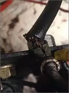

Könnte es auch an einer schlechten Masse Verbindung liegen ??
oder hat jemand noch eine Idee woran es liegen könnte ? .

Könnte auch sein. Jedoch bringt die Pumpe Jedenfalls nicht ihren Solldruck.
Evtl ist einfach die Kraft vom Motor zu gering. Durch zu Hohen Spannungsabfall an so einer Stelle oder so..
Paddy

mess die Spannung direkt an dem Pumpenmotor.
