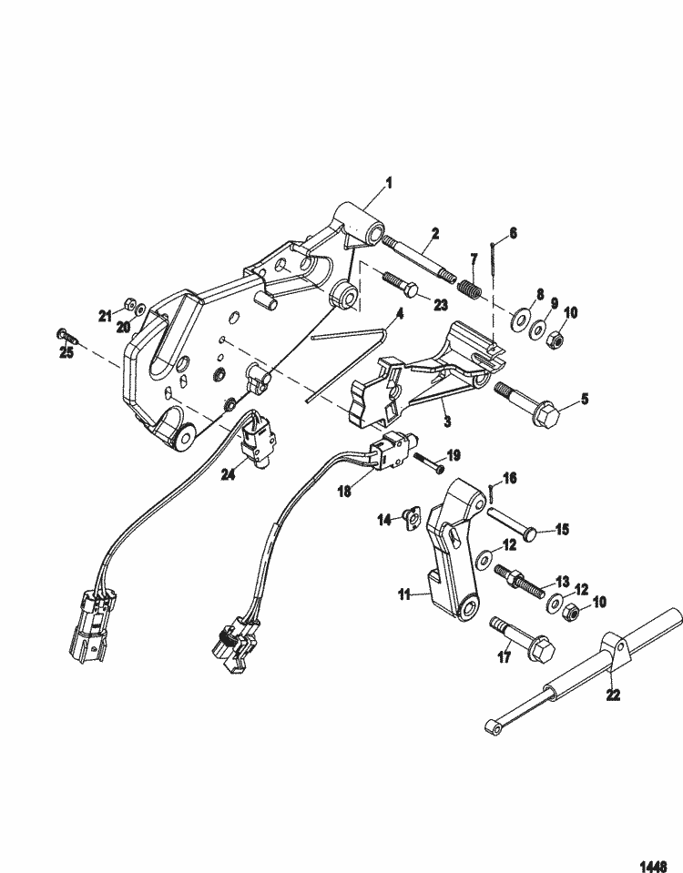

Das dürfte so aussehen:
#18 SWITCH ASSEMBLY, Shift Interrupt
#24 SWITCH ASSEMBLY, GearIndication
Grüße!
Udo

@Alex,
es sieht zwar in der Zeichnung nicht danach aus, aber der Unterbrecherschalter sollte einstellbar sein - ich musste beim alten Boot mal von Alt auf Neu umbauen. Mein Freundlicher hatte mir damals gesagt, ich soll den Mikroschalter nicht zu eng einstellen, nur so, dass er die Nocke ganz leicht berührt wenn er die Zündung abschalten soll. Das könnte evtl. auch die Ursache sein.
Ich würde zur Fehlereingrenzung das jetzt ganz einfach ausprobieren und den Unterbrecherschalter abstecken (sollte ein Schließkontakt sein, wenn nicht dann eben Brücken).
Dann mag vielleicht der Gang etwas schwer herausgehen, aber wenn er dann immer noch abstirbt, dann hat es sicher mit der Drehzahleinstellung und nicht mit dem Schaltgedöns zu tun.
